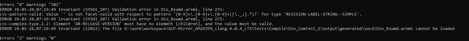

您好团队:
目前、我们正在为 Dio 和 SPI 模块处理 bswmd.arxml 文件中的 MCAL AM263Px_11_01_00_11 与其他模块相比、实现方式有所不同。 由于此实现、我们面临如下编译问题
Dio_Bswmd.arxml_EB_Update.txt
Dio_Bswmd.arxml_origin_version.txt
我添加了 EB_Update 以供参考、您能否检查并提供您的反馈。

    尊敬的 Abdul:
    这已在内部记录并将是固定的。 感谢您提出此问题。

    您好 Pranav、
    MCAL AM261x_11_01_00_11 会出现相同的问题。
    也请考虑 AM261x 器件的修复程序。 如果  AM261x 器件需要单独的线程、请告诉我。
    如果可能、修复版本会有所帮助。
    BR、
    Shubham
    嗨、Shubham、
    不需要单独的线程。 我也记录了 AM261x 的错误。 该修复在两个器件上是相同的。
    我们正在努力提供一个修复版本、其中包含最近提出的所有问题。 此信息将在 11.02.00 之前提供、一旦我们内部进行了调整、我们将在一个日期后回复您。
