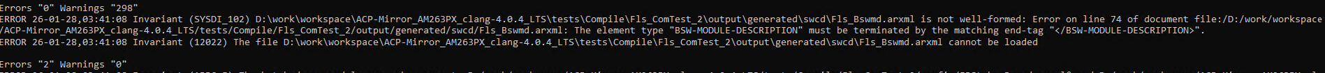

您好团队:
目前我们正在处理 MCAL AM263Px _11_01_00_11、在 FLS bswmd.arXML 文件中、我们观察到一个额外的 BSW-MODULE-DEPENDENCYS 关闭标签、在编译期间会导致问题。

我更新并添加了该文件以供参考、请检查此问题并提供您的反馈。

    尊敬的 Abdul:
    这是一个错误。 这已在内部报告。 感谢您提出此问题。

    嗨、Shubham、
    不需要单独的线程。 我也记录了 AM261x 的错误。 该修复在两个器件上是相同的。
    我们正在努力提供一个修复版本、其中包含最近提出的所有问题。 此信息将在 11.02.00 之前提供、一旦我们内部进行了调整、我们将在一个日期后回复您。
