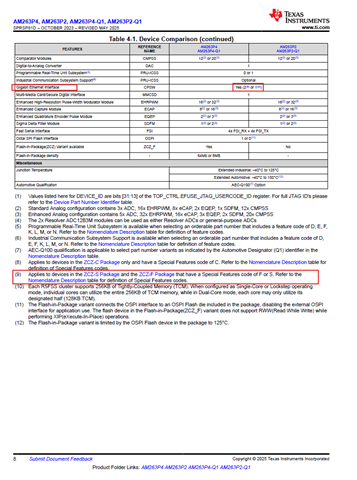

    HI 两个封装中 CPSW 端口的最大数量[1Gbps ]均为两个、这是因为以太网外设 CPSW 仅支持两个外部端口。
    除了 CPSW 之外、SoC 还具有使用 ICSS 支持多达 2 个 100Mbps 端口的选项、但可支持的确切端口数将取决于所使用的确切外设集。我建议使用 syscfg 引脚配置工具评估 ICSS 端口的可行性。
    但最多可支持 4 个以太网端口、2 个 100Mbps + 2 个 1Gbps 端口

    我有点困惑、因为您的两项评论似乎都没有与 TI AM263P4 数据表 (https://www.ti.com/lit/gpn/am263p4) 保持一致。
    数据表似乎建议 ZCZ-S 和 ZCZ-F 型号只有 1 千兆位以太网接口。 请参阅以下代码片段
    请您澄清一下。 谢谢
    数据表似乎建议 ZCZ-S 和 ZCZ-F 型号只有 1 个千兆位以太网接口。 参见以下代码片段
    是的、这与我所说的一致、两个封装中都存在 1Gb 接口 CPSW
    该接口支持 2 个外部端口

    我打算评估 AM263P4 ZCZ-F 型号、但在购买前、需要绝对确保它具有两个外部以太网端口。
    在数据表的第 2 页上、它指出:
    “集成式 3 端口千兆位以太网交换机 (CPSW)、最多支持两个外部端口。“
    但是、第 8 页(我之前上传的表)表明、ZCZ-S 和 ZCZ-F 型号只有 1 个千兆位以太网接口实例、这似乎与第 2 页上的信息相矛盾。
    在您之前的评论中、您提到:
    “但最多可支持 4×以太网端口、2× 100Mbps + 2× 1Gbps 端口。“
    这是数据表中的信息吗? 如果是、您能告诉我它在哪里。
    您是否确定 ZCZ-F 型号支持此数量的外部以太网端口?
    另外、您能否请我指出 ZCZ-F 封装上的确切引脚、这些引脚可用于 2 个外部以太网端口?
    此外、我example.syscfg从以下示例工程加载了文件:
    source\networking\enet\core\examples\enet_cpsw_est\am263px-cc。
    选择 ZCZ-F 或 ZCZ-S 型号时、我只能为 RGMII1 配置引脚;RGMII2 呈灰色显示。 相比之下、选择 ZCZ-C 型号时、可以配置 RGMII1 和 RGMII2 的引脚。
    这进一步加强了我的理解、即只有 ZCZ-C 型号支持两个外部以太网端口、而 ZCZ-F 和 ZCZ-S 型号仅支持一个外部以太网端口、这与数据表第 8 页的表 4-1 所示的信息一致。
    尊敬的 SG:
    对这里的困惑表示歉意。
    我对这个问题有一个错误的假设。 您的问题是两个端口是否具有所有可用的引脚排列、需要通过数据表第 5.3.5 节进行确认
    虽然两种封装中 IP 支持的最大端口数均为 2、但可能的引脚数将取决于封装。
    如您所述、目前并未为 ZCZ-F 引出 RGMII2 接口上的所有引脚
    在 ZCZ-F 上、只能有一个外部 RGMII/RMII 端口。
    您好:Nilabh、
    感谢确认—因此、很明显、如 数据表的表 4-1 所述、ZCZ-F 型号只有一个 RGMII 实例(即一个外部以太网端口)。

    鉴于此、我想问:如果使用 RMII (10/100Mbps) 而不是 RGMII、ZCZ-F 型号是否支持两个外部以太网端口?
    遗憾的是、不可以、在数据表的第 5.3.5 节中、我看到即使使用 RMII 接口、也只有一个端口引脚完全暴露。

    谢谢、Nilabh—这使得 ZCZ-F 型号只有一个外部以太网端口。
    我选择了 ZCZ-F 型号、因为它具有片上闪存和内置旋转变压器系统、并认为它具有 2 个外部以太网端口 、也在 TI 网站 (www.ti.com/.../AM263P4 2“下提到、 这会产生误导性、除非明确说明对型号类型的依赖。
    我现在的问题是:是否有任何 AM263P4 型号提供了以下所有器件?
    1. 片上闪存
    2. 内置旋转变压器
    3. 外部以太网端口>= 2
    4. 所有其他 ZCZ-F 型号特性

    没有不幸的是,没有。
