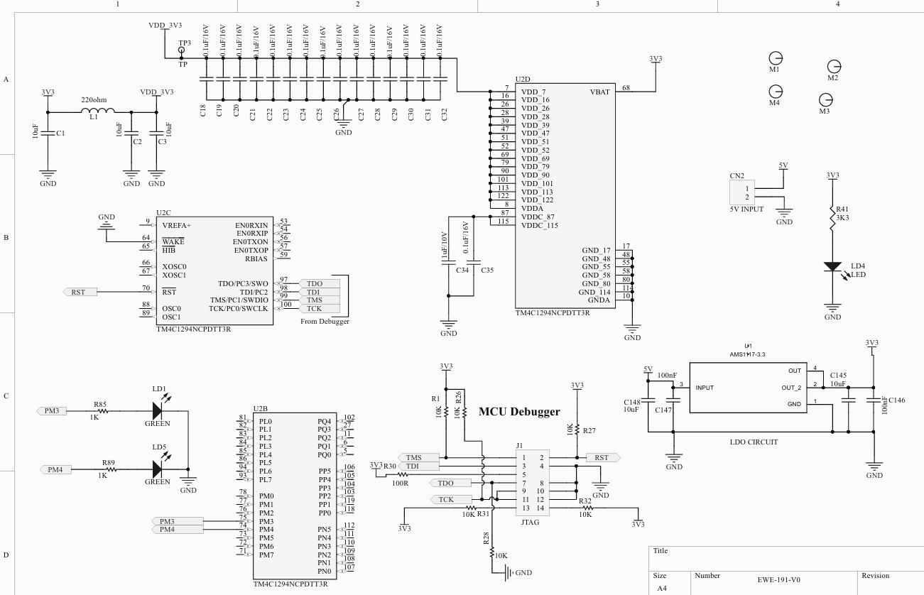

我在使用 CCS 和 XDS110 在定制电路板上调试 TM4C1294NCPDT 时遇到问题。
奇怪的是、第一次调试会正常工作。 CCS 连接、对器件进行编程、代码运行正常。 但之后、我无法再次调试。 每次尝试都会出现以下错误:
无法访问 DAP、请尝试复位器件或降低时钟
对电路板进行下电上电没有帮助。 我还尝试在 CCS 中降低 JTAG 时钟、但错误仍然存在。
同样的代码也可在 Launchpad 上正常运行:EK-TM4C1294XL
最初我认为器件可能已被锁定、因此我遵循了 TM4C12x 器件的 UniFlash/dbgjtag 解锁程序(在上电期间保持复位,dbgjtag 解锁等)。 解锁成功完成、但之后仍然无法进行调试。
这感觉就像固件中的某个器件在首次运行后中断调试访问(可能是时钟/PLL 配置或复位行为)、但我不确定到底是什么导致 CCS 无法访问 DAP。
以前有人在 TM4C1294 上看到过这种行为吗?
是否可以通过早期时钟配置或复位处理来阻止 DAP 访问、直到闪存被擦除?
有关在硬件或固件端检查什么的任何建议都会有所帮助。
我还附上定制 PCB 的原理图。 请看一下。
    您好:
    您是否进入了任何低功耗模式? 如果器件进入低功耗状态、调试器将出现连接问题。
    -Eric Rentschler
