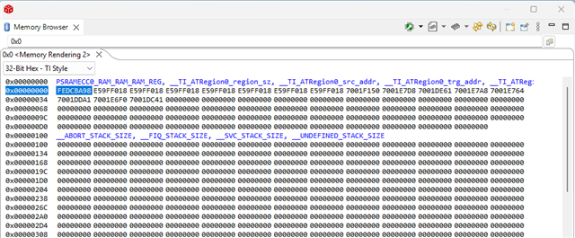

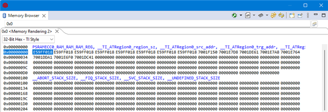

    如果我使用 CCS 中的 Memory Browser 检查内核 0、则可以看到值 0xFEDCBA98u 写入 0x0:
    这是执行 Bootloader_socNotifyFirewallOpen () 之前的屏幕截图:
    这是执行 Bootloader_socNotifyFirewallOpen () 后的屏幕截图:
    现在我还有一个问题:Memory Browser 工具是否会将地址解释为“Processor View“或“Main Domain“视图?
    谢谢您、
    Andrea
    您好、Andrea、
    如果连接调试器并尝试从 R5F 内核查看地址 0x00 处的内容、它始终映射到 R5F TCM 存储器。
    在 AM243x 上、地址 0x00000000 永久映射到 R5F 的 TCM、不会映射到 PSRAM。 因此、从 R5F 内核对 0x00 进行的任何写入都会进入 TCM、在 R5F 域之外不可见。
    此外、MCU M4F 内核无法直接访问 SoC/PSRAM 地址。 M4F 必须使用区域地址转换器 (RAT) 来访问 PSRAM 或任何 SoC 级存储器。
    若要访问 R5F 和 M4F 之间的共享 PSRAM 存储器、请执行以下操作:
    • 在 R5F 内核上启用 RAT
    • 将本地 RAT 地址映射到所需的 PSRAM 物理地址
    • 通过 R5F 上的 RAT 映射地址写入已知数据
    • 在 MCU M4F 内核上启用 RAT
    • 将相同的 PSRAM 物理地址映射到 M4F 上的本地 RAT 地址
    • 通过 M4F 上的 RAT 映射地址读取数据
    使用这种方法、两个内核访问同一个物理 PSRAM 存储器、从而避免在地址 0x00 处进行固定的 TCM 映射。
    Anil
