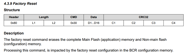

尊敬的 TI 团队:
我目前正在软件中开发 BSL 编程流程。 我要参考的文档是“MSPM0 引导加载程序“(slau887a.pdf)。
我的要求之一是擦除 NONMAIN 区域、然后使用所需配置对其重新编程。 我知道以下约束:不应在不重新编程的情况下擦除 NONMAIN 区域。
不过、我发现唯一可擦除 NONMAIN 的方法是使用“CMD 恢复出厂设置“命令、该命令也会擦除 MAIN 区域。 我想问是否有任何命令可以在不擦除 MAIN 的情况下仅擦除 NONMAIN 区域。
此外、在默认状态下、“CMD 存储器读回“命令不能用于读取我知道的器件内容。 因此、若要验证器件内容、只能使用使用使用 CRC32 的“CMD 独立验证“命令。 但是、此命令要求最小验证大小为 1024 个字节。
目前、我想通过 BSL 验证 NONMAIN 区域的编程内容、但 NONMAIN 区域仅为 512 字节。 在这种情况下、我似乎无法将“CMD Standalone Verification“命令与 CRC32 一同使用。 是否有任何其他命令或方法可用于验证 NONMAIN 区域的编程结果?

    我知道 BSL 可用于对 NONMAIN 区域进行编程。 但是、对于擦除操作、“CMD 恢复出厂设置“命令会擦除 MAIN 区域和 NONMAIN 区域、“CMD 闪存范围擦除“命令要求最小擦除大小为 1024 个字节。 由于 NONMAIN 区域仅为 512 字节、因此我担心直接使用“CMD 闪存范围擦除“可能会损坏 IC。
    基于此、“CMD 独立验证“命令似乎也无法准确验证 NONMAIN 区域、对吗? 并且是否没有其他通过 BSL 仅验证 NONMAIN 区域的方法?
    Steve。
    CMD Factory Reset“命令
    这是一个恢复命令、将复位 NONMAIN 内容。
    如果要擦除非主存储器、则需要使用 ERASE 命令。
    根据硬件、它是一个 1KB 大小的闪存库、所以您可以在开发板上试用整个过程、我觉得可以、但我们没有在文档中添加这种操作。
    基于此、“CMD 独立验证“命令似乎也无法准确验证 NONMAIN 区域、正确吗? 是否没有其他通过 BSL 仅验证 NONMAIN 区域的方法?
    您仍然可以使用此命令来验证 NONMAIN、如果我们要验证 Nonmain、则必须验证 1KB、将其余字节视为 0xFF。

    遗憾的是、当我尝试使用“闪存范围擦除“命令来擦除 NONMAIN 区域时、它返回了 MSG 0x05、这表明擦除地址不受支持。
    查看“闪存范围擦除“命令的说明后、它确实不支持对 NONMAIN 区域进行操作。
    似乎擦除 NONMAIN 区域的唯一方法是使用“恢复出厂设置“、正确吗? 尽管这也会同时擦除主区域。
    谢谢。
    Steve。
    擦除 NONMAIN 区域的唯一方法似乎是使用“恢复出厂设置“、正确吗? 尽管这也会同时擦除主区域。
    感谢您提供反馈。
    因此、我们需要首先对 NONMAIN 进行编程、然后对 MAIN 区域进行编程。
