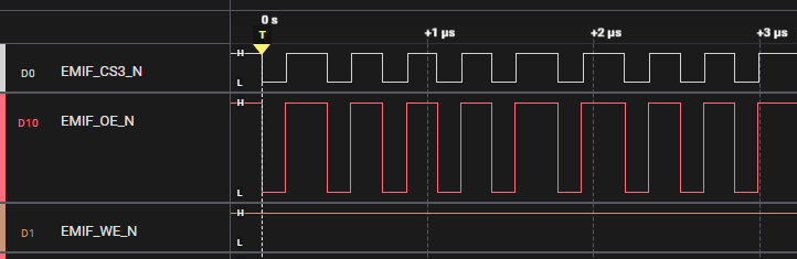

我遇到的是器件数据表或技术参考手册中没有说明的问题。  我的 EMIF 读取速度大约是我的 EMIF 写入速度的一半、对读取和写入应用相同数量的等待状态。
我的配置:
EMIF 模式:异步正常模式
EMIF 总线宽度:16 位
EMIF 时钟:180MHz
读取/写入设置等待状态寄存器:0
读/写选通等待状态寄存器:24
读取/写入保持等待状态寄存器:0
除了注释掉读与写方向之外、我可以完全相同地运行此代码。如前所述、读方向大约需要两倍的时间。
EMIF 读取捕获对于 9 个 16 位值~3us:
EMIF 写入捕获~1.5us(对于 9 个 16 位值):
问题区域似乎是 CS 线路保持高电平的时间量。  其余时序看起来在读取和写入之间相匹配。
有什么想法吗?
谢谢您、
Will
    尊敬的 Will:
    一些潜在的可能性:
    1. 读取与写入流水线差异:TMS570 内核可能需要等待读数据返回、然后才能继续执行下一条指令、同时可以发布写操作(CPU 在写入完成之前继续执行)。
    2. 内存屏障效应:从外部内存读取时、处理器通常必须等待数据到达、然后才能继续。 写入通常可以被缓冲。
    3. CS(片选)时序:您对 CS 线定时的观察是显著的。 片选可能需要在读取期间保持更长时间有效、以确保正确采样数据。
    4. 等待状态实现:即使您为两个操作配置了相同的等待状态,硬件可能会以不同的方式实现读取和写入。
    Jagadish。
    尊敬的 Jagadish:
    感谢您的答复。  我提供的捕获是在 EMIF 配置为其最大时钟速度 180MHz 的情况下进行的。  我拍了一些在 90MHz 运行的捕获、读取与写入之间的时序更加接近。
    这让我怀疑您列出的一个或多个可能性正在发生。  这对我们来说不是一个问题,读取可能需要更长时间,我只是想确保这不是完全意外的行为。
    Will
