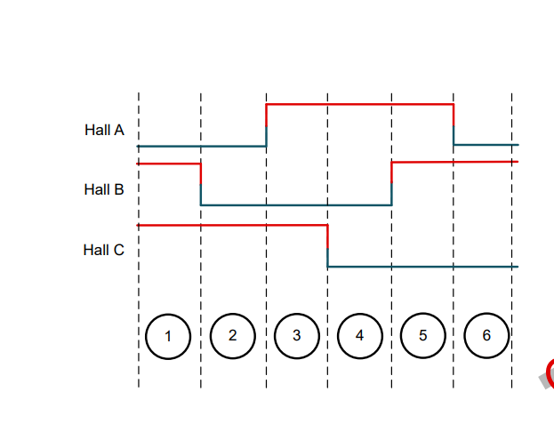

    您好、Frank、
    您分享的图是 线性霍尔传感器、但您还需要一种算法来计算绝对位置。 老实说、用于计算的资源需要一个微控制器。
    但 GUI 也无法实现目标。 GUI 仅支持如下所示的霍尔传感器波形:
    BR、
