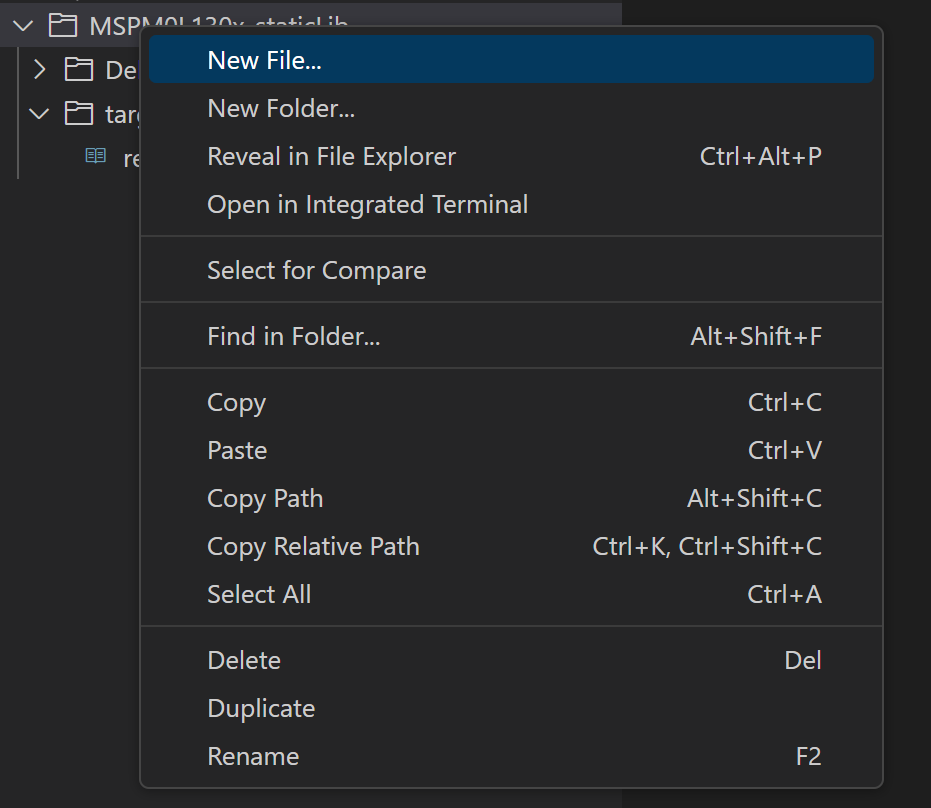

ccs-server-cli -noSplash -workspace “C:/Users/user/workspace_ccstheia -application com.ti.ccs.apps.createProject -ccs.name MSPM0L130x_staticlib -ccs.device toolchain -ccs.outputType staticLibrary -ccs.TICLANG -ccs.outputFormat ELF
用户发现下面没有工程属性。

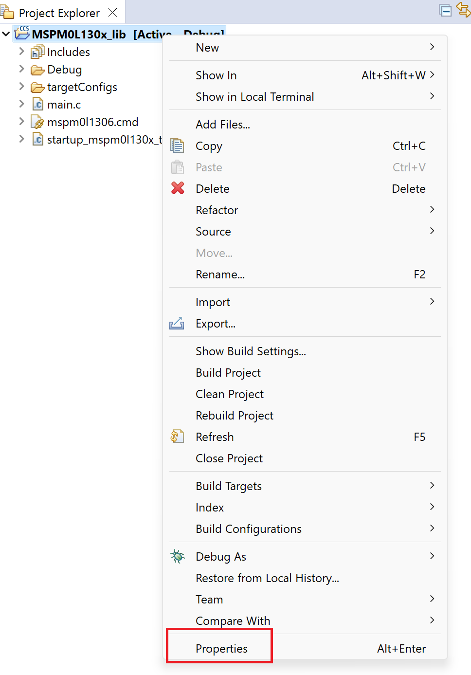

用户感到困惑、为什么在从 MSP SDK 导入空工程时没有类似的工程属性。
即使在 CCS 12.8-1 上、创建静态库时确实存在此类选项。
如果没有此属性、用户如何处理包含路径和添加另一个 TI driverlib 等编译器选项?
或者、如果从头开始启动静态库、您想告诉我们如何处理工程属性吗?

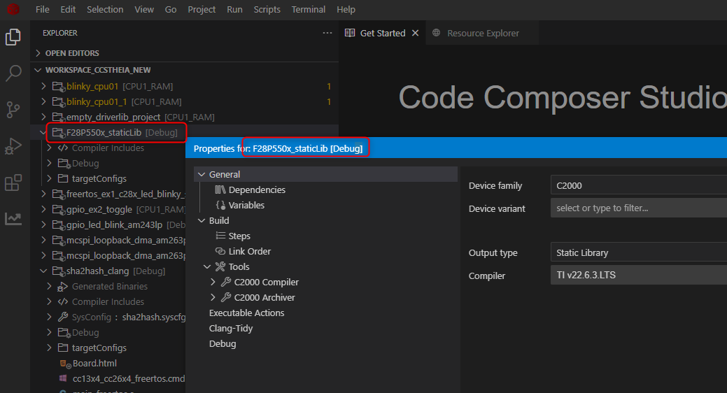

    现在、我测试了 C2000 F28P550x 并发现了相同的问题。
    请在下面找到压缩的工程。
    e2e.ti.com/.../F28P550x_5F00_staticLib.zip
    我使用的命令是
    CCS-server-CLI -noSplash -workspace “C:\Users\20260204_CCS2041_F28P550x_static_librarie“-application com.ti.ccs.apps.createProject -ccs.name F28P550x_staticlib -ccs.device TMS320C55XX.TMS320F28P550SJ9 -CCS.outputType staticLibrary -ccs.C28TI -ccs.outputputFormat ELF 工具链
    此处使用 CCS 20.4.1。
    端子显示已完成。
    该静态库没有工程属性。
    当我从头开始尝试使用 MSPM0L1305 时、这也是一个问题。
    请告诉我什么是错的?

    谢谢、这个项目看起来不错。
    您的问题是 CCS 未将其检测为有效的 CCS 工程。 请注意、屏幕截图中的项目缺少“立方体“图标。
    创建工程后、您是否通过“File -> Import Projects“将工程显式导入工作区?
    如果出现此问题、请尝试清除 CCS 缓存并再次导入工程:
    https://software-dl.ti.com/ccs/esd/documents/users_guide_ccs/ccs_faqs.html#i-want-to-restart-code-composer-studio-with-a-fresh-environment-how-do-i-do-this
    Ki
    尊敬的 Ki:
    这一点很重要。
    我需要再次从创建的工程中使用导入工程 。
