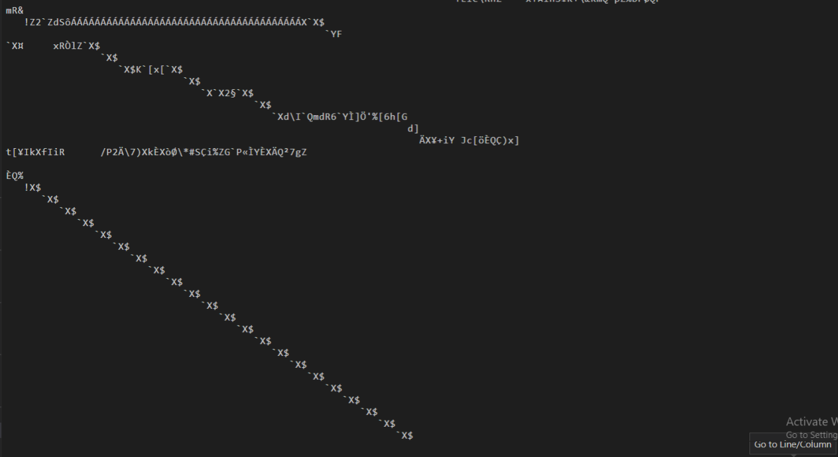

EVM 在 UART 模式下无法正常引导。 它工作正常、然后突然 UART 模式无法正常工作。 我在控制台中看不到字符“C",“,而、而是看到一些垃圾。

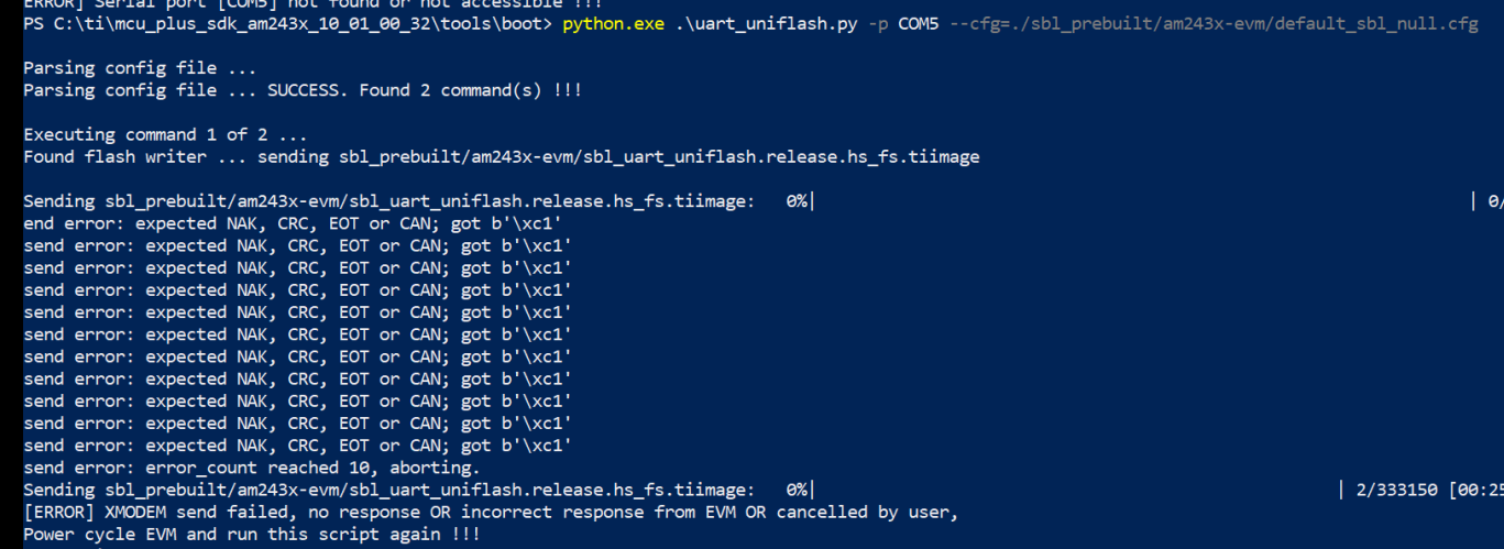

UART uniflash 步骤失败:
UART 控制台输出:

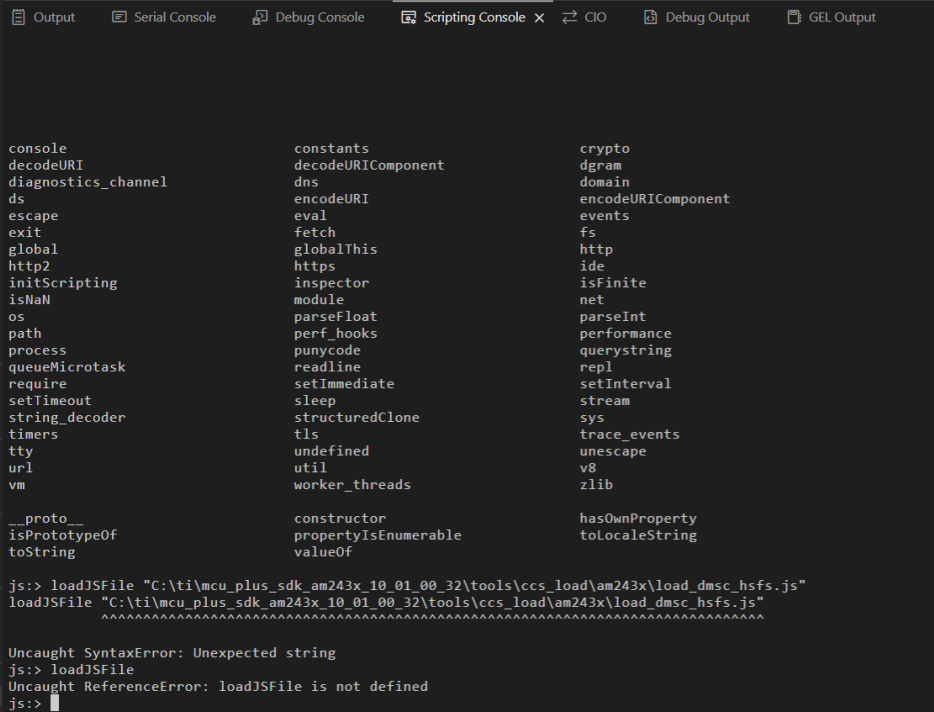

我尝试使用 CCS Scripting 方法执行 SOC Initialization、但使用“loadJSFFile 命令“失败:

    我尝试使用 CCS Scripting 方法执行 SOC Initialization、但使用“loadJSFFile command“失败:
    此命令在较新版本的 CCS 上不起作用、您可以直接 从 CCS 加载 sciclient_ccs_init.release.out 文件以初始化 SoC。
