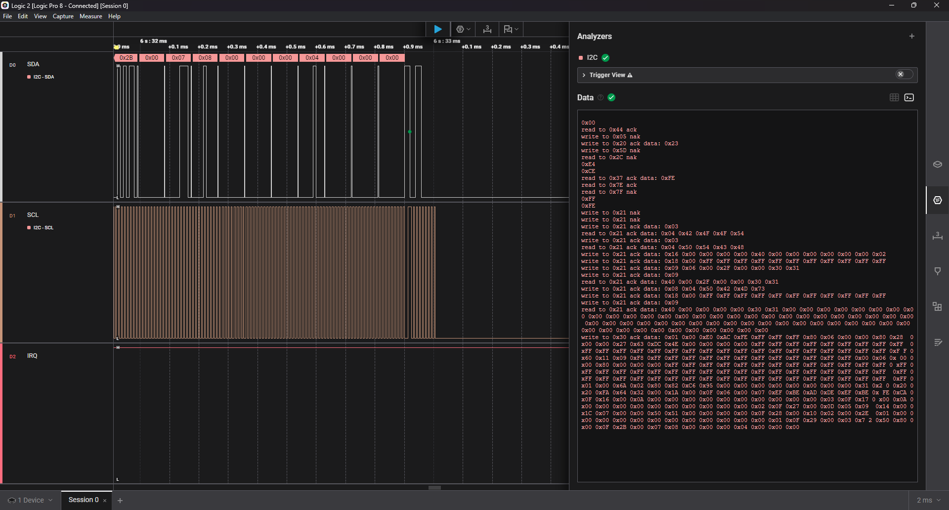

我遇到了一个问题、尝试将 MSPM0G3507-Q1 与 TI-Drivers 和 FreeRTOS 配合使用。 具体来说、我尝试将 16K 缓冲区传递到 I2C_transfe 函数、以执行连续写入...数据...停止事务。
问题在于、在事务过程中、MSPM0+似乎提供了突发长度 (255)……的重复起始 我的外围设备不喜欢的项目:
通过查看实现代码(特别是 I2CMSPM0.c)、我认为问题出在中  I2CMSPM0_primeWriteBurst 功能:

具体而言、 BurstStarted 被设置、但它实际上不会在任何地方被检查/使用。 不管怎样、始终会调用 DL_I2C_enableStartCondition 函数。 如果我将其更改为:

... 具体添加以下内容:
    /* Only generate a start condition if the burst hasn't started */
    if(object->burstStarted == true)
        DL_I2C_disableStartCondition(hwAttrs->i2c);
    else
        DL_I2C_enableStartCondition(hwAttrs->i2c);
    if (!object->burstStarted) {
        object->burstStarted = true;
... 一切似乎工作,我可以写整个 16K 没有问题. 我只需将 I2CMSPM0.c 文件复制到我的工作区、所有符号都会覆盖 SDK 库中的符号。
我只是想确保我一开始没有遗漏任何东西或误用驱动程序。 对于固件更新、我通常必须在不重复启动/停止的情况下写入>256 字节的事务。
Tim
    嗨、Tim、
    这看起来像是一个很好的修复。  在驱动器中似乎被忽视。  将这些信息传递给软件团队、以便他们可以查看和更新以供将来的版本使用。
    JD
