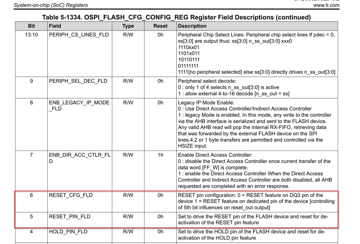

您好:
请帮助我了解引脚 J3/OSPI0_ZCZ_F_RESET_OUT0 的行为以及如何将其连接到 PORz。
从手册中可以看出、它应该连接到“ PORz 的开漏版本“。 PORz 是否已经是开漏信号? 通常、它会连接到一个上拉信号和多个开漏信号、例如电源正常信号或一个连接到 GND 的复位按钮。 为什么我无法直接连接它?
AM26x 硬件设计指南 SPRABJ8D 介绍了一种使用 PMOS 的方法。 我不明白它应该如何工作。 我期望它需要一个用于开漏器件的 NMOS 和一个 PMOS +下拉电阻来使 PORz 信号反相。
图 8-1. 数据表的 SPRSP81D 在 J3 上显示了 10k 上拉电阻器、因此我认为 J3 用作低电平有效输入、与大多数复位输入一样。 但正如我发现的、SDK 代码正在将 OSPI 复位引脚主动设置为高电平、从而无法通过从外部将其拉至低电平来触发复位。  这应该如何工作? 或者我刚才错误配置了什么吗?
Frank

    OSPI0_ZCZ_F_RESET_OUT0 — 这是来自 OSPI 控制器的专用复位引脚。
    可以使用 OSPI_FLASH_CFG 寄存器中的以下位字段来启用和禁用该功能
    OSPI0_ZCZ_F_RESET_OUT0 信号在内部从 MCU 芯片连接到封装内部的闪存复位引脚。 (在 SIP 封装 ZCZ_F 中)。 Warm_Reset 是 OSPI 闪存的附加复位源。

    图 8-1。 数据表的 SPRSP81D 在 J3 上显示了 10k 上拉电阻器、因此我认为 J3 用作低电平有效输入、与大多数复位输入一样。 但正如我发现的、SDK 代码正在将 OSPI 复位引脚主动设置为高电平、从而无法通过从外部将其拉至低电平来触发复位。[/报价]
    这里有一个小渔获物。 RESET_PIN_FLD 的复位值为 0
    位[6:5]
    2'b10 -专用的复位线路,以闪存启用和闪存退出复位 ( 到闪存的复位线为高电平 )
    2'b11 -专用的复位线路闪存已启用和 闪存处于复位状态  ( 到闪存的复位线路为低电平 )
    因此、要使复位生效以刷写位转换、需要 10->11->10
