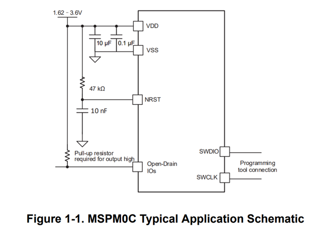

    嗨、Seth、
    以下是 MSPM0Cxx 硬件开发指南、重点介绍了对硬件/电路板布局可能有用的任何信息。  这是典型的应用电路。  我建议将 nRST 降至 47k 并添加更多 VDD 电容。   在 nRST 上有 470k 上拉电阻时、我仍然认为器件实际上正在复位。

    尊敬的 JD:
    如果正在重置、设备是否不会恢复到原始设置? 如所示、被复位 的固件应该重新启动一次、并且(理想情况下)初始化代码应该将所有设置设为正确的设置。   还是我遗漏了一些东西?

    嗨、Seth、
    是的、外部复位将使器件重新运行引导代码并从应用程序顶部启动。
    由于您看到 LED 速度变慢、您认为是否能够说出复位和慢速时钟之间的区别?
    至于 Bruce 的想法、您是否已初始化任何中断?
    正如我提到的,我仍然看不到触摸任何引脚是如何减缓 Sysosc/Busclk 的,所以可能会发生其他事情。  代码可能会跳转到不需要的位置。  器件可能正在复位。  等。
