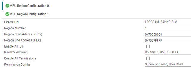

    我们设置了防火墙、以便以下地址范围(Core0-0 的程序数据)只从除 Core0 之外的任何内核读取‑:
    • Bank0:0x7005_0000–0x7007_FFFF…Ω MPU 区域配置 0
    • BANK1:0x7008_0000–0x700D_FFFF… MPU 区域配置 1
    同样,我们 在 BANK1 上设置了另一个防火墙:0x700E_0000–0x700E_27FF允许只读‑访问。
    在执行过程中,当我们取消 BANK1 的防火墙设置:0x700E_0000–时0x700E_27FF, BANK1 的最后 24 个字节:0x7008_0000–0x700D_FFFF变得不可访问(不可见)。
    我们通过将HsmClient_setFirewall()参数从更SET_MPU_FIREWALL_REQUEST_OCSRAM改为来切换防火墙状态SET_MPU_FIREWALL_REQUEST_OCSRAM_CANCEL。

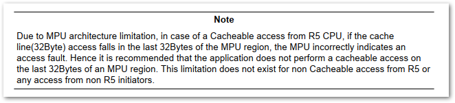

    我的观察结果是、当您位于缓存的 MPU 区域、并且在 L2OCSRAM 中将防火墙从起始地址设置为结束地址时、结束地址的最后 24 个字节被视为“??“
    如果未缓存该区域、则不会观察到这种情况。
    此外、这似乎与 TRM 中的注释一致。 因此、您必须将防火墙结束地址的最后 32KB 配置为非缓存。 在这种情况下、您将看不到“???“ “。
