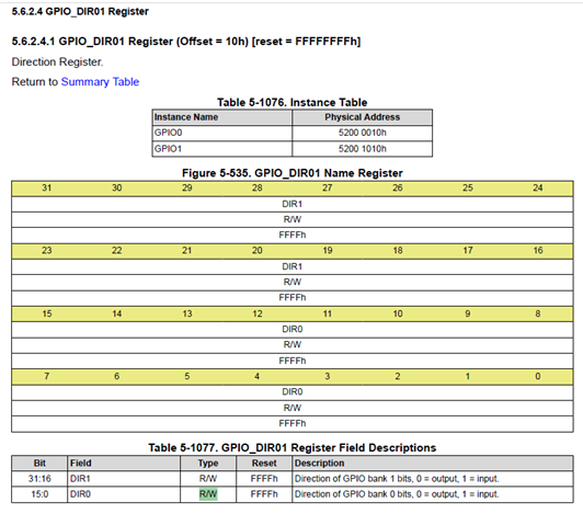

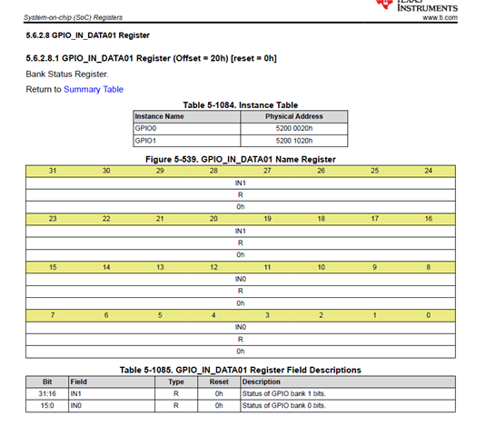

    出于指导目的、您可以阅读以下寄存器:
    可以使用以下寄存器来识别引脚状态:
    或者、要读取引脚状态、您还可以直接使用“GPIO_pinRead"API。“。
