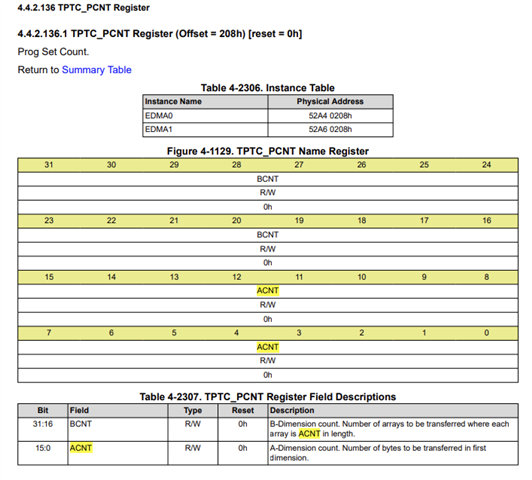

我正在努力实现 使用 MCU+ SDK 的 AM2634 (MCU_PLUS_SDK_am263x_09_02_00_55) 。
如何查找具有数据的 DMA RX 字节的数量?
我如何确定 DMA 在 RX 缓冲区中实际接收到了多少个字节?
例如:
  • 我将 DMA RX 传输配置为 256 个字节。
  • 但发送方仅传输 40 个字节。
  • 如何知道仅接收了 40 个字节?
是否有:
  • 任何用于检查剩余传输计数的 DMA 寄存器?
  • 是否有驱动程序 API 来获取实际接收的长度?
  • 是否有任何提供接收字节计数的回调参数?
目前我只接收完整长度的传输完成中断。
请建议在 DMA 模式下检测实际 RX 数据长度的正确方法。
Swati
    您好:Swati、
    您可以读取以下寄存器来获取所需的值:
    如果您的传输大小设置为 256、则接收值为 (256-ACNT)
