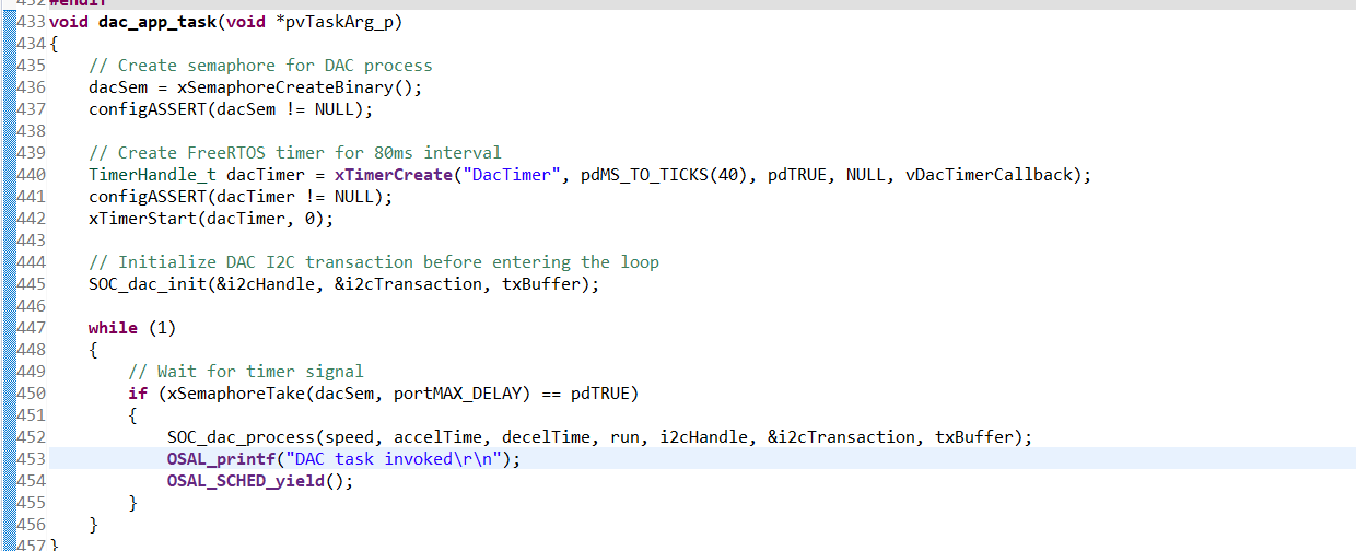

我们以 30 张卡的菊花链运行 AM2434 定制板。 我们正在使用 SDK ind_comms_sdk_am243x_09_02_00_24
运行大约 4 小时后、很少有 EtherNet/IP (EIP) 卡停止响应 PLC 命令。 具体而言、  运行/停止命令和速度变化无响应 、即使这些卡片仍然在 PLC 中显示在线 此外、我们还检查了 prinf 函数未被调用。
运行/停止和速度更新功能在中处理  单独的 DAC 任务 、 我们在这里调用
I2C_transfer(i2cHandle, i2cTransaction);在 SOC_DAC_Process 内每 30ms 一次。 系统是否可能卡在内部I2C_transfer()? 另外、30ms 间隔是否足以可靠地完成 I2C_transfer() 操作?
此处是任务参考。
    您好、
    您是否将 I2C 配置为阻塞模式? 如果是、我们会在传输完成后等待信标变量获得 POST。
    Tushar
    是的、I2C 外设配置为阻塞模式、因为我们必须每 30ms 刷新一次 DAC 输出 。 我很感激关于建议的方法I2C_transfer() 的指导、以保证在 30ms 速率持续调用。
    尝试将 I2C 事务的超时值配置为不等待无限时间。 用于超时的默认值为 SystemP_WAIT_FOREVER。
    I2C_TRANSFER() API 使用 Semaphore_Pend API,其超时值在 I2C 事务变量中配置。 用适当的超时配置超时值 、以保证 在确定性时间内返回 I2C_TRANSFER()。 I2C_API 将根据操作完成返回成功/失败状态。

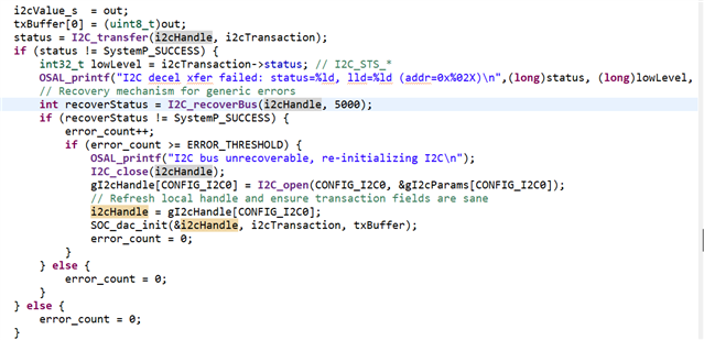

    您好、
    我们已经在使用 timeout i2cTransaction->timeout = ClockP_instanceToTicks (20000);
    我们还会验证返回状态、但I2C_transfer()调用正在返回 –1 。
    根据查看 I2C 驱动程序、I2C_recoverBus()似乎仅处理超时‑相关问题。 如果故障是由超时以外的原因引起的、我们应该怎么办?
    是否有针对非‑μ s 超时错误的恢复机制、或者有任何推荐的诊断这些故障情况的方法?
    ‑、在几次重试(例如,在 3 次尝试失败后)后、从应用程序端重新初始化 I2C 外设是否可以接受?
    您可以检查的值  intStatusErr  任何其他 I2C 错误的 I2C_Object 变量。
    是否有非‑超时错误的恢复机制、或者是否有任何推荐的方法来诊断这些故障情况?
    ‑、在几次重试(例如,在 3 次尝试失败后)后从应用程序端重新初始化 I2C 外设是否可以接受?
    请参阅 TRM 中提到的以下注意事项。 如果 SCL 一直处于低电平、则需要总线复位才能正常运行。
    或者如果 SDA 一直处于低电平、则等待 9 个时钟脉冲才能释放 SDA、否则会复位 I2C IP。
     I2C_LLD_recoverBus() API 执行上述操作。
    您好、
    目前我们正在使用这种方式来实现 i2c 恢复。 但我们仍然看到相同的行为。 您能更新我吗?我们可以在这里执行任何可能的调试步骤。
    您的意思是、在重新初始化驱动程序后、您是否也无法执行 I2C 事务?
    请尝试使用以下提供的文件来修改文件 (i2c_V0_LLD.c、i2c_V0.c)。
    文件 —  i2c_v0.c、i2c_v0_lld.c
    完成上述更改后、重新构建库和示例工程。
    请告知我们结果。
