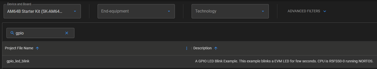

我尝试按照此处的步骤刷写 OSPI: https://software-dl.ti.com/mcu-plus-sdk/esd/AM64X/latest/exports/docs/api_guide_am64x/TOOLS_FLASH.html#BASIC_STEPS_TO_FLASH_FILES
使用自定义配置脚本运行 uart_uniflash.py 时、我不会遇到任何错误(这与 default_sbl_ospi.cfg 相同、但应用程序文件指向运行 NORTOS 的 R5FSS0-0 的 GPIO_led_blink 工程在 CCS 中生成的.appimage.hs_fs)。
切换到 OSPI 引导模式并进行下电上电后、我获得的唯一输出是已连接、但 GPIO 不闪烁、这会导致我认为某些功能无法正常工作。 如何将映像正确加载到 OSPI 中并为此电路板进行引导?

    不过、您链接的示例是 NORTOS。

    gpio_led_blink 应用程序与此处默认安装的应用程序相同:
    C:\ti\mcu_plus_sdk_am64x_11_00_00_18\examples\drivers\gpio\gpio_led_blink\am64x-sk\r5fss0-0_nortos
    我使用工程向导将其导入 CCS、只在末尾将名称更改为包含_r5、因此我知道我测试的内核是哪个。
