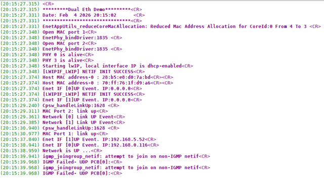

我在 AM2634-Q1 CC EVM 上使用两个具有两个不同 IP 地址和网络掩码的以太网端口。 我正在运行具有两个 IP 地址的专用 UDP 客户端。 我能够在两个具有以下 IP 地址、子网和网关的以太网实例上发送 UDP 消息。
  1. NETIF_INST_ID0 - 192.168.0.155,255255.255.255.0192.168.0.1
  2. NETIF_INST_ID1 - 192.168.5.51,255.255.252.0。 192.168.5.1。
我将两个实例都加入多播组、调用如下所示。 我的多播地址是 239.255.1.1
igmp_joingroup_netif(g_pNetif[NETIF_INST_ID0], &g_MCast_IpAddr);
igmp_joingroup_netif(g_pNetif[NETIF_INST_ID1], &g_MCast_IpAddr);
我正在 Windows 计算机的端口 9997 和 9999 上运行两个 UDP 服务器。 两个 UDP 服务器位于不同的网络上。 两个实例都已加入多播组。
UDP 消息仅通过 NETIF_INST_ID1 发送到多播的问题。 代码下方。 这是一个测试代码、当工作时将在实际目标中实施。

请求有关如何使多播适用于两个以太网端口的任何帮助。

    尊敬的 Varma:
    1.我认为,问题是您的 UDP PCB (udp_client_pc[0]和 udp_client_pc1]) 不绑定到特定的 IP 地址。 lwIP 路由多播数据包时、它使用路由表确定要使用的接口。 如果没有绑定、lwIP 可能会默认到最后一个接口或使用其内部路由逻辑、因此只有 NETIF_INST_ID1 可以工作。
    两个 PCB 都是用 udp_new() 创建的、但只有后一个 PCB 绑定并以 IP_ADDR_ANY 的形式使用。 我们还需要将 UDP 套接字绑定到 IP 地址。 类似:

    2.此外、您需要确保在 CPSW ALE 中为两个端口注册多播 MAC 地址。 (您可以使用 GEL 脚本转储 ALE 表、查看 ALE 表中是否存在这两个 MAC 条目)
    3.运行应用程序时,可以停止内核,在表达式窗口中输入“lwip_stats",“,查看两个端口上是否有任何活动(预期),以及是否看到任何错误。

    尊敬的 Shaunak:
    在您建议的更改下、我甚至无法使用一个 MAC 来处理多播。 IGMP 上无流量。
    两个端口均未加入 IGMP 组。
    我不明白如何做你建议的第 2 点。 如何使用 GEL 脚本转储 ALE 表?
