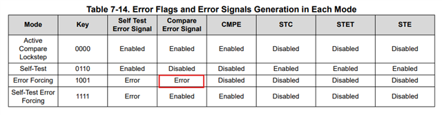

尊敬的团队:
我正在启动期间从事 AM263P-CC 电路板的 CCM 代码开发。 当我执行 CPU/VIM 输出比较错误强制(通过写入 9)时、观察到的 ESM 事件为 CPU 比较错误脉冲、CPU 错误比较错误脉冲和自检错误。 但是、根据 TRM、预计只会出现比较错误和自检错误;错误比较错误与不活动监控器自检故障有关。
但是、当我执行不活动的显示器自检(写入 6)时、不会生成 ESM 错误、并且在 CCMSR3 中唯一设置 STC3 位、表示成功完成自检而没有错误。 您能否解释一下为什么会触发错误比较错误脉冲、以及此行为表明了什么?
谢谢。此致、
Vandana Chintala

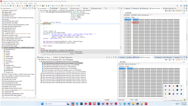

    为了暂停代码、我在while(1)配置 CCM 密钥寄存器后立即插入一个循环(通过写入 9. )、然后刷新代码。
    这会停止执行、之后我使用 CCS 存储器浏览器 监控地址处的 ESM 组 2 状态寄存器 0x52D00444
    (ESM_PCR_GENERATED_MEMORY_MAP_ERR_GRP_STS_J = 0x52D00404h +公式)。
    在该地址、我始终观察到该值 0x00080140 、表示这一点 位 6、8 和 19 已设置—对应于 CPU 比较、CPU 错误比较和自检错误脉冲 。
    然后、我将 ESM 寄存器和 CCM 状态寄存器清零、继续执行下一个诊断错误强制模式、再次配置 KEY 寄存器、并按照相同的过程停止执行并检查 ESM 状态寄存器值。

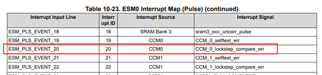

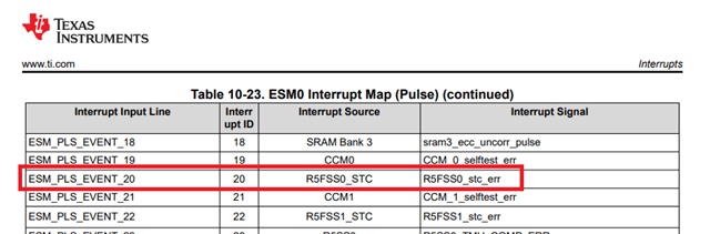

    对于 CPU/VIM 输出比较诊断模式错误强制模式、根据 TRM、预期错误为 CCM-R5F-CPU/VIM 比较 ( ESM_PLS_EVENT_20 ) 和自检错误 ( ESM_PLS_EVENT_19 )。 我的理解是否正确?
    在我的代码中、在对 CPU 输出比较诊断模式执行 CCM 错误强制测试后、我看到 ESM_PLS_EVENT_19 以及 ESM_PLS_EVENT_6 和 ESM_PLS_EVENT_8。 但我没有看到 ESM_PLS_EVENT_20(锁步比较)触发。 但根据 TRM 的表 7-14、比较错误信号应触发错误强制测试。

    对于 CPU/VIM 输出比较诊断模式错误强制模式、根据 TRM、预期错误是 CCM-R5F-CPU/VIM 比较 ( ESM_PLS_EVENT_20 ) 和自检错误 ( ESM_PLS_EVENT_19 )。 我的理解是否正确?
    您的理解是正确的、我正在测试我的网站、并将很快提供更新。

    您完全了解该行为、它仅触发  ESM_PLS_EVENT_19、不触发 ESM_PLS_EVENT_20(锁步比较错误):

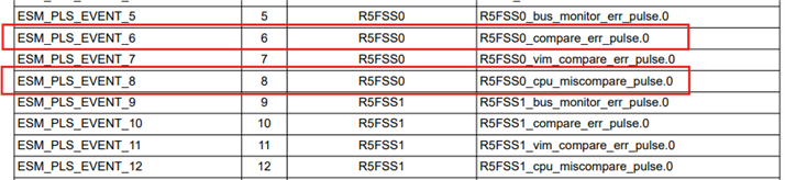

    有关已校正的 ESM 中断映射、请参阅最新的 AM263P TRM (AM263Px Sitara 微控制器技术参考手册(修订版 D))。
    ESM_PLS_EVENT_20 对应于 STC 错误、而不是锁步比较错误。 锁步比较错误发生在 ESM_PLS_EVENT_6 处、您可以正确看到该错误。

    根据更新后的 TRM、我绘制了一个表格、其中列出了每个诊断模式要触发的错误标志(要触发的错误标志)、还包括为我们的 CCM 代码触发的错误标志(触发的 ESM 错误脉冲)。 能否请您确认其行为是否正确。 这将真正帮助我们向前迈进。

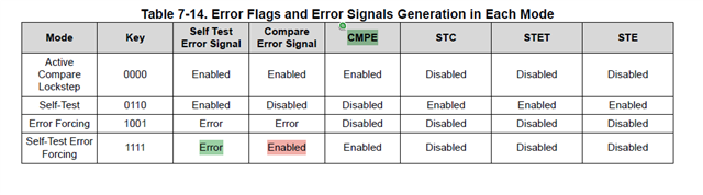

    注意: 如果显示器自检不活动、我们不能在 ESM 中启用错误比较错误、因为自检错误已存在以指示故障。
    Vandana Chintala

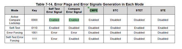

    尊敬的 Vandana:
    在主动比较锁步中、如果出现任何错误、不仅会触发标志及其错误信号、还会发生这种情况、仅当像您提到的那样发生实际错误时才会发生这种情况。 请参阅下图以确认相同内容、
    在此处启用意味着、如果发生实际错误、这些错误信号将被触发。 这意味着、根据错误、将触发自检或锁步比较错误信号。

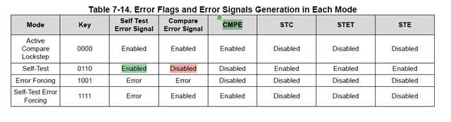

    同样、在自检的情况下、会启用自检错误信号、但会禁用锁步比较错误信号。 这意味着在实际出现实际自检错误的情况下、此信号将被置为有效。
    同样、在自检误差强制模式下、还会启用锁定阶跃误差比较、这意味着 在实际存在实际比较误差的情况下、该信号将被置为有效。
