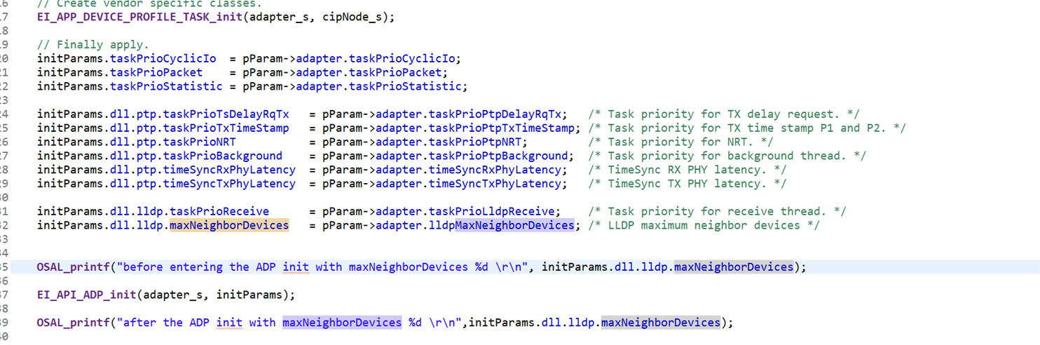

    我们尝试了你的建议和测试卡正在进行中,目前我们正在测试 20 卡来评估网络,它似乎正在工作. 一旦我们在网络中添加卡(例如 30 张卡)、网络就会中断、卡不响应(所有 30 张卡)、我们期望使用 60 张卡。 此处的团队尝试采纳之前给出的有关固件的建议、但并未表现出任何改进。 这里有一个问题是固件问题  MaxCommunity 设备  要增加网络中的设备(我们已经尝试过但不会生效)、固件中是否需要考虑任何其他设置。 附加屏幕截图以供参考。
    尊敬的 Yash:
    如果您计划在菊花链配置中最多连接 60 个卡、则必须将“lldpMaxCNeighborDevices"参数“参数设置为 60。 无需其他特殊设置即可增加菊花链中支持的器件数量。
    如果您再次遇到通信故障、请尝试确定有问题的节点。 当所有 30 个节点同时停止响应时、这通常表示第一个节点出现故障。 要确认这一点、请从链中卸下节点 1 并将 PLC 直接连接到节点 2、然后检查通信是否恢复。
    隔离故障节点后、请同时提供来自该特定节点的 UART 日志和通信的 Wireshark 捕获、以便进一步诊断。
    Pourya
    你好 Pourya Eskandari ,
    所以我们尝试遵循建议。 我们一个接一个地刷新卡、并在这一点上上升到 27 卡 “lldpMaxNeighborDevices" 值“值是 27。 当我们将值推至 28 时、卡上有一些状态 LED 指示灯、用于指示网络已打开或已关闭。 值 28 或更高时、该 LED 将熄灭。 在调试模式下、观察到的代码卡在 EIP_API_ADP_INIT (adapster_s、initparams) 处。 并且不会执行其他任务。 这也是我们能够在控制台上打印的日志。

    尊敬的 Yash:
    感谢您提供 UART 日志、问题源于堆内存不足。
    请增加工程 SysConfig 文件中的堆内存大小、这样可以解决该问题。
    例如  153600。堆大小必须与其他内存区域对齐。
    作为一般经验法则、您可以使用此公式增加堆(不能保证始终对齐内存! 如果它不是存储器对齐的,您将在链接时收到错误):
    堆大小:131072 + n *(16384)
    根据您的要求选择“n"(“(必须(必须成功分配所有所需的 lldpMaxCommunity 设备)。

    我们要求在菊花链中运行的卡数是 75 张,根据您的建议,我们计算更新为以下值,我们得到内存溢出的错误。有没有其他方法,我们可以检查增加的卡数?
    尊敬的 Yashaswini:
    我认为 您误解了堆大小计算公式。 在表达式 131072 + n*(16384) 中、变量“n"不“不代表 LLDP 邻居设备的数量。 而“n"只是“只是一个正整数、以 16384 字节增量增加堆、以保持正确的存储器对齐。
    关于 LLDP 邻居设备:每个设备需要大约 2004 字节的内存。 这意味着大约需要 2004*75=150300 的额外堆。
    这意味着您只需要在公式中设置 n=10、这就足够了。 您当前的 n=70 设置太大、超出了设备上的可用内存!
