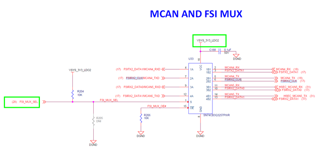

你好。 我目前正在使用两个 am263px-cc EVM 板测试板对板 FSI 通信。
以下基本示例使用 fsi_hld_loopback_interrupt 示例来在电路板之间进行通信。
我使用自定义 10 引脚电缆连接电路板、并在电缆上没有第 10 引脚 (V3Y3_3V3_LDO1) 的情况下进行测试。
我知道 am263px FSI 的多路复用器设置默认设为 FSI、因此我在工程中没有配置多路复用器。 然而、在板之间执行 FSI 通信时、内部环回成功、但外部板对板通信失败。 问题是什么?

    抱歉、我目前无法提供示波器的图片。 另外、我通过交叉 TX 和 RX 引脚制作了 10 引脚电缆。 在查看其他相关问题时、似乎您使用 PMIC 和 IO 扩展器来配置 LDO 和引脚多路复用。 这对于电路板之间的 FSI 通信是否必要?
    你好、Jinwoo、
    您需要启用 PMIC 的 LDO2 输出、以便为 FSI 接口启用正确的板载信号布线。
    启用的 LDO2 输出有两个依赖项:
    1. 为多路复用器供电以路由 FSI 信号
    2. 多路复用器选择网络上的上拉电阻
    LDO2 通过从 AM263P4 发送至 PMIC 的 SPI 命令启用。
    请参阅 AM263Px SDK 中 examples/drivers/pmic/pmic_user_reg_cfg 中的 PMIC 用户寄存器配置示例。
