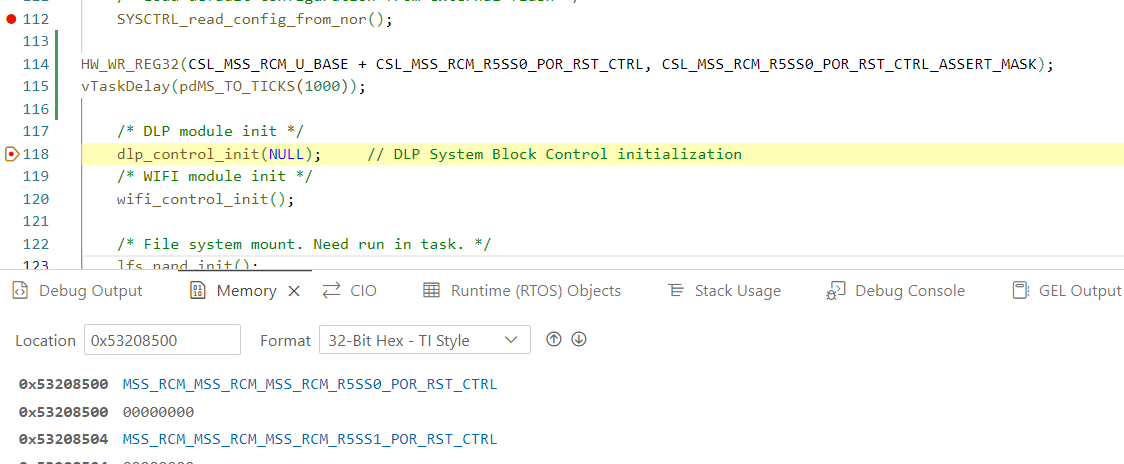

发生错误时、我们的系统需要进行软件复位。  但我在 mcu_plus_sdk_am263x_10_02_00_13 中的演示 watchdog_reset_mode_am263x-lp_r5fss0-0_nortos_ti-arm-clang 中没有找到复位。
还有另一个 E2E 请求、它说以下命令可以实现 POR
目标 0x53208500 0x7
目标 0x53208504 0x7
WAIT - TIME 1000
下面的图片是我的代码。 但系统似乎没有重置。
您能帮助我使用 AM263x 实现软件复位吗?

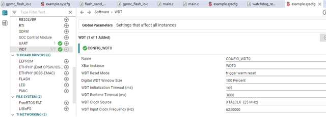

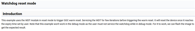

    、但我在 mcu_plus_sdk_am263x_10_02_00_13 中的 demo watchdog_reset_mode_am263x-lp_r5fss0-0_nortos_ti-arm-clang 中找不到复位。
    在本例中、只要看门狗根据 SysConfig 中完成的配置到期、就会执行热复位。
    请注意、此示例在调试模式下无法正常工作、如自述文件中所述:
    target 0x53208500 0x7
    目标 0x53208504 0x7
    它们仅用于分别复位 R5SS0 和 R5SS1。
