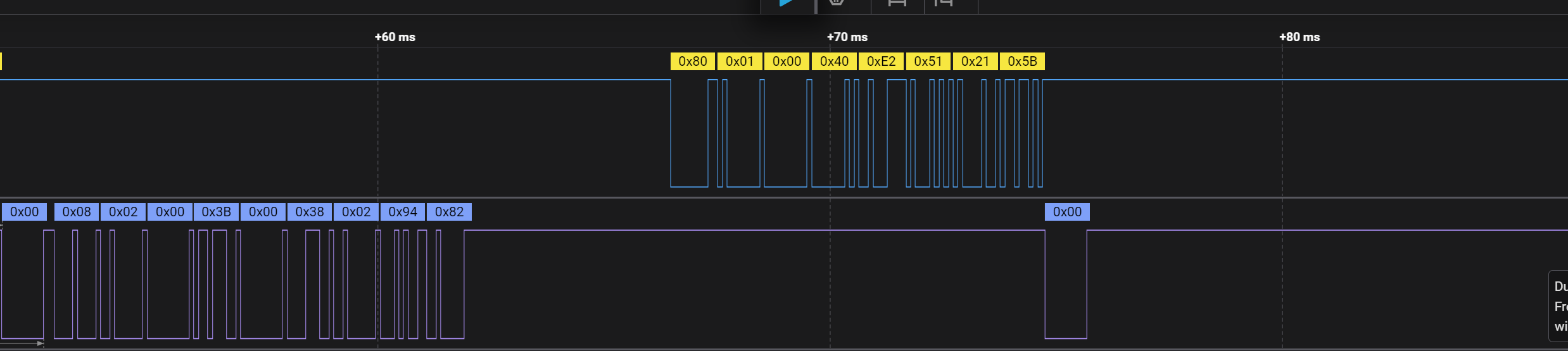

我正在使用 MSPM0G3507 执行固件更新。 MSPM0 引导加载程序 GUI 作为 BSL 主机。
从调用 BSL 到执行批量擦除和数据编程、一切都正常。 但是、在最后选择“启动应用程序“时、它会卡住。 从 ACK 0x00 来看、它看起来也不错。
您能给我一些调试这个问题的建议吗?
另一个问题:当我从应用映像调用 BSL 后进入 BSL 模式时、系统不会跳转到新固件。 现在我正在尝试复位、但似乎始终处于 BSL 模式。 在断电和上电后、为什么它不返回到上一个从 0x0000_0000 开始的应用程序映像?

    我正在查看我们的 MSPM0 BSL 用户指南 、您的波形似乎显示了正确的“启动应用程序“命令、0x00 是来自 BSL 的正确响应。  然后它应使器件复位并启动闪存中存储的代码。
    默认情况下、BSL 将擦除整个 MAIN 闪存。  它将擦除您的“以前版本“固件、必须加载新固件。  如果 BSL 无法加载新固件、那么当器件复位/下电上电时、将不会加载任何代码以使其运行。   此外、如果闪存为“空“、则器件将默认引导至 BSL。  空时、它实际上只检查存储器从 0x00 开始的前 4 个地址。

    如果手动重置或重启设备、会发生什么情况?  它是否会运行?   [/报价]
    器件下电上电后、仍会运行 BSL 代码(位于 0x0000 1000 中)

    默认情况下、BSL 将擦除整个主闪存。  它将擦除您的“以前版本“固件、必须加载新固件。  如果 BSL 无法加载新固件、那么当器件复位/下电上电时、将不会加载任何代码以使其运行。   此外、如果闪存为“空“、则器件将默认引导至 BSL。  空时、它实际上只检查存储器从 0x00 开始的前 4 个地址。   [/报价]
    加载的新映像似乎不正确。
    但我检查存储器、存储器的前 4 个地址中有从 0x00 开始的内容。

    MSPM0G3507 是一款单组器件。  如果您不使用 BIM 示例、则设备上将仅显示一个映像。  如果您将其擦除并且 BSL 失败、则器件上没有良好的映像。  最好的方法是返回 BSL 模式并尝试再次更新。
    我猜您的器件并不是真正处于 BSL 模式。  代码损坏、MCU 进入杂草、卡在某个地方、当您重新调用 BSL 时、可让您再次尝试更新 MCU。
    通常、我建议最后对存储器的前 4 个字节进行编程。  这样、如果更新失败、器件会认为它为空白、并自动跳回 BSL 模式、以便 BSL 主机可以重试。
