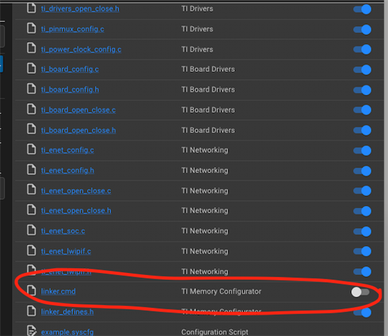

我无法NOINIT在 SysConfig 中使用类型创建链接器段、它只允许我创建具有类型的段NOINT(请注意,我将其与“i"错“错开错开)。
在 SysConfig 中将其设置为 NOINT 时、会收到以下链接器错误:
"<redacted>/linker.cmd", line 181: error #10030-D: expecting section type (COPY, DSECT, or NOLOAD) instead of "NOINT"
(顺便说一下,请注意链接器错误消息中缺少 NOINIT、即使 tiarmclang 文档规定它明显存在)
将 syscfg 文件源代码中的违规 NOINT 更改为 NOINIT 会中断 SysConfig 代码生成、因此这不是一种可行的权变措施。 在 生成的 linker.cmd 文件中手动修补到 NOINIT 会工作并修复此问题。
在 AM2634 和 AM263P4 工程上最新的 SysConfig 1.26.2+4477 中观察到了这个问题。

    尊敬的 Nicholas:
    很抱歉您不得不面对这个问题、
    现在从 syscfg 生成链接器、然后将其本地复制到工程中、复制完成后、可以禁用 生成的链接器的构建
    我也在这里创建了一个 bug : jira.itg.ti.com/.../MCUSDK-15276 (仅供参考)
