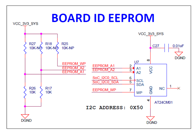

您好:
  我们正在使用 SDK 8.6 进行开发、在 FreeRTOS 下、我们编写了一个测试程序、每 10ms 在地址 0xFF00 处写入一次 EEPROM、数据范围为 0 至 100。 然后、它从该地址读回数据以进行验证。 有时、读取的数据会显示为 0、这与写入的数据不一致。 目前、特别是在地址 0xFF00 处发生该误差的概率相对较高。 使用的组件与开发板一致、并且代码直接调用库函数。

    您好、
       根据我们的配置和代码、大多数读取/写入操作都正常运行。 但偶尔会出现将数据写入地址 0xff00 后读回的错误问题。 我们目前不确定这是由驱动程序中的潜在错误还是硬件问题引起的。 因此、我们想问一下、EEPROM 驱动程序是否有任何后续修改、或者之前是否遇到过类似类型的问题。
      实际上、硬件设计与 EVM 开发板的硬件设计完全相同、但对于我们自己设计的硬件、目前 5 个板中有 3 个会遇到该问题。 我们也不确定地址 0xff00 是否有任何特殊操作。
    另一个注意事项:您的末尾的示例程序只执行一次写入。 我提到的现象是间歇性的、不一致。 那么、您是否可能因为执行的操作数量太少而未遇到它?

    您好、
       感谢您的答复。 我们目前仅运行一个任务、它定期将 2 个字节写入 EEPROM 中的地址 0xff00。 根据我们的测试、问题似乎与元件本身有关。 交换元件后、我们发现该现象与特定元件有关、因此现在应确定此问题的根本原因。
    您好:
    感谢您的答复。
    交换组件后、我们发现此现象是特定组件引起的、因此现在应该确定此问题的根本原因。
    这是否意味着您已用其他组件更换了 EEPROM、但问题不会出现?
    如果是这种情况、则问题可能出在通过微芯片提供的 At24CM01 EEPROM 上。 有关 EEPROM 行为、请联系 Microchip 支持团队。

    您好、
       我们最近进行了一次发现。 以前、据报告、通过 AM6422 上的 IIC 接口连接的 EEPROM 存在读写错误。 硬件人员卸下了遇到此问题的 AT24C 设备并将其焊接到 STM32F407 硬件设置中。 他们使用模拟 IIC 接口的程序发现读写操作非常稳定。 这种现象表明问题可能不在于器件本身。 驱动程序库中是否可能出现错误? 或者是否可能与硬件设计相关? 硬件设计严格遵循评估板的原理图。 我们希望您能帮助我们分析这一点。

    此现象表明设备本身可能不存在问题。 驱动程序库中是否可能出现错误?
    如前所述、更换 I2C 器件后、读取/写入操作保持稳定。 这意味着驱动程序本身工作正常。 对我来说、它看起来是硬件设计方面的问题。

    你好 wanglili 王 ,
    您能否发布与 EEPROM 和 I2C 相关的原理图?
    谢谢您、
    Stan
    您好:
      感谢您的答复!  实际上、此部件的原理与 am64evm 开发板上的原理相同。 我会给您发送相应部分的屏幕截图。此外,这种现象不会持续发生。 但是、当 EEPROM 器件出现时、它发生在任何使用 TI 硬件的电路板上、但在基于 STM32 的电路板上不会发生。

    您好、Wanglili、
    我很抱歉迟来的答复。 您是否成功解决了该问题?
    从原理图的角度来看、我有以下评论:
    1. 添加与现有去耦电容器并联的 100nF 去耦电容器
    2. 为 WP 添加下拉电阻。 尽管数据表允许 WP 悬空、但他们还建议改用下拉电阻。
    3. 使用更强的拉电阻、例如 4.7k
    4. 此图上没有 SCL 和 SDA 上拉电阻器。 我想它们位于另一部分。 对于 400kHz 速度、我建议使用 3.3-3.6k
