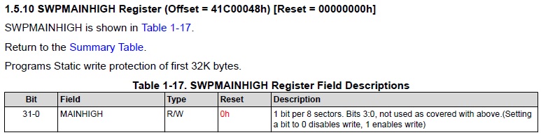

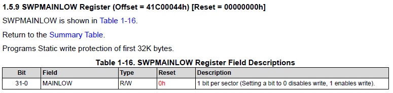

我的客户对闪存存储器栈写保护 (SWP) 的规范有疑问。
根据 TRM、第一个 32K 字节似乎可以由一个扇区设置为 SWP、而另一个可以由八个扇区设置。
他们希望使用该函数仅针对 CCS 中 SysConfig 上闪存的某些扇区禁用 SWP、并启用其他区域、以便即使在写入 ROM 后、也能在 SWP 禁用区域中进行内部重写。
但是、此操作无法写入 SWP 禁用区域、并且该操作未按预期工作。
如果此功能的识别或使用有误、请告知他们。
删除了 TRM 中 SWP 寄存器的说明中的内容

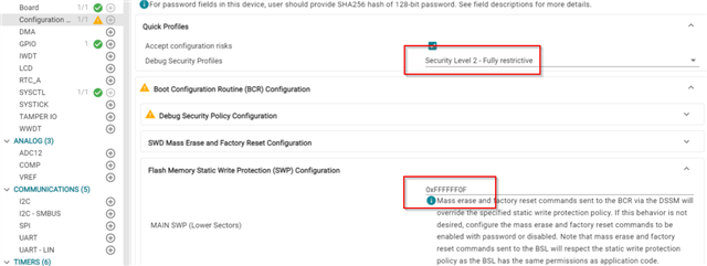

SysConfig 屏幕
SysConfig>软件>配置 NVM>SWP 配置 CCS
它们将扇区 0 设置为 3:第一个 32K 字节中的 bit[3:0]设置为“1"(“(禁用(禁用保护)、扇区 4 设置为 31:bit[31:4]设置为“0"(“(启用(启用保护)。

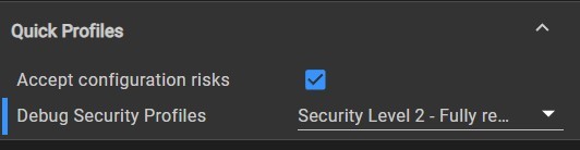

    尊敬的 Sal:
    客户能够确认 SWP 工作正常。
    他们发现不同之处在于调试安全配置文件的设置。
    当他们将调试安全配置文件设置为“安全级别 2“以禁用调试端口时、SWP 无法正常工作、如上所述。
    如果同时设置多个安全功能、是否可能会产生不良影响?
    他们希望设置为“安全级别 2“。 有可能吗? 他们如何解决这个问题?
    谢谢。此致、
    英明

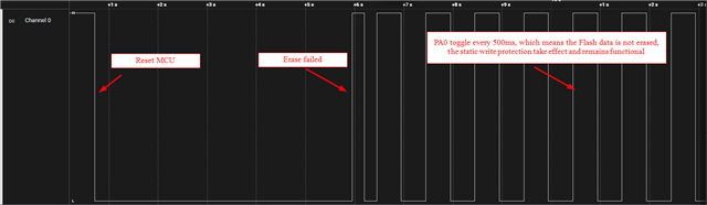

    Hi Hideaki、
    使用 L2228 进行测试后、安全级别 2 不会影响 SWP 功能。
    SysConfig 设置:
    它可以在 NONMAIN (NVM) 的 SWP 中保护 4-8KB 闪存范围。

        gFlashData = *(uint32_t*)(0x1000);
        if(gFlashData == 0x12345678) {
            while(1){
                delay_cycles(16000000);
                DL_GPIO_togglePins(GPIO_LEDS_PORT, GPIO_LEDS_USER_LED_1_PIN);
        while (1) {
            delay_cycles(32000000);
    测试结果:
    B、R、
    Sal
