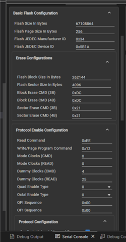

    您还能否确认为您的闪存配置的读取和 CMD 虚拟周期数? 这存在于 SysConfig 的“Protocol Enable Configuration“部分。
    Aryamaan Chaurasia
    尊敬的 Aryamaan:
    我现在正在研究其他高优先级任务。 我无法在此项目上取得进展。 这将是一段时间,直到我回到这个项目。
    您能澄清一点吗:在 CCS 中、对 syscfg 进行任何更改后、我总是点击“Rebuilding project“、希望这会为 DMSC 的 SCI 驱动程序重新生成所需的 PM/DM cfg。我不确定 DMSC 是否在某种程度上没有为 OSPI 正确计时。
    以下是 SysConfig 中的快速闪存配置:
    Prasanna
