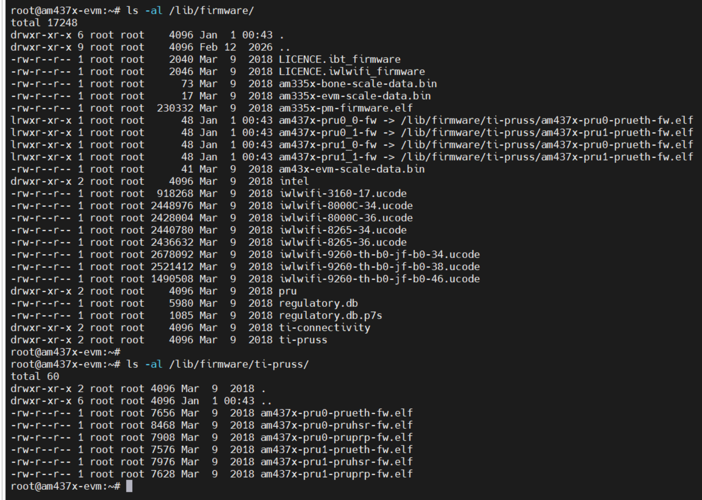

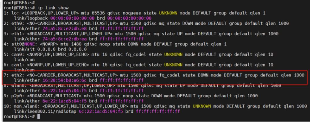

我的开发板使用 am4376 核心板、它有三个网络端口、两个本机网络端口和一个 PRU 网络端口。 之前、基于 SDK 04.03.00.05 (Linux 内核 4.9.65)、PRU 网络端口正常。 目前、根据 SDK 09.03.05.02 (Linux 内核 6.1.119)、PRU 网络端口出现故障。

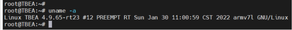

使用 Linux 4.9.65 时、与 PRU 网络端口相关的信息如下所示:
Linux 版本:
PRU 为 eth2:
但是、在使用 SDK 09_03_05_02 时、Linux 内核为 6.1.119、PRU netport 不好。

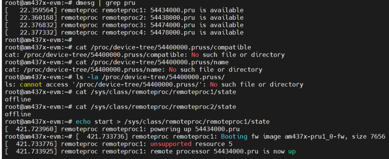

我将按如下所示提供一些有关 PRU 配置的信息:
(1) 调整 am4372.dtsi、添加 pruss1_IEP 节点。
(2) 设备树中添加 pruss1_eth。 器件树文件作为附件。
(3)“.config"文件“文件中已全部使用 PRU 配置。
(4) PRU 故障信息:
请给我一些有用的帮助,非常感谢。
