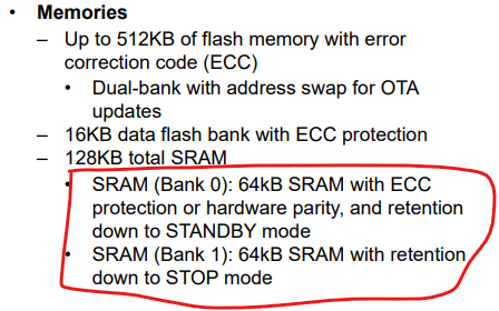

您好团队:
我想合并 RAM 组 0 和 1 以使用大容量 RAM。
这种方法是否正确? 更改链接器文件?
提前感谢您!

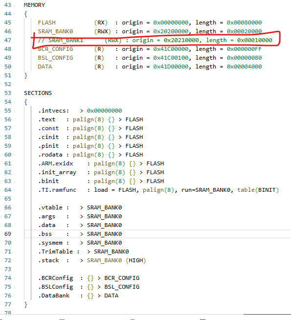

    您好、Ryan、
    是的、
    您可以通过更改 CMD 文件来实现这一点、如图所示。
