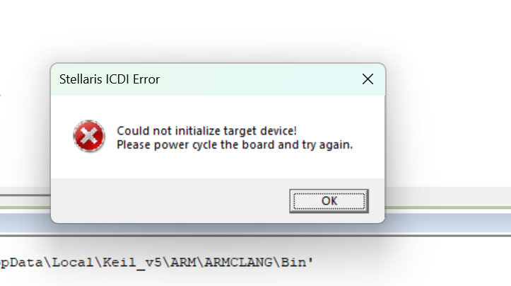

a.从 Keil 进行编程 µVision:
  • 工程编译成功(0 个错误、0 个警告)。
  • 在下载/调试期间、出现以下错误:
    “Stellaris ICDI 错误:无法初始化目标设备!
    请重启电路板、然后重试。“
  • 连接日志显示:
    连接:MODE=JTAG、Speed=1000000Hz
但是、目标器件无法初始化。

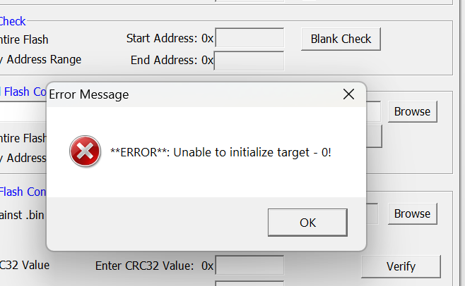

b.使用 LM Flash Programmer 时:
尝试以下操作时:
  • 擦除整个闪存
  • Program Device
  • 空白检查
显示以下错误:
两种方法 :找不到目标!“
即使尝试在 Other Utilities 下的 Unlock Debug Port“(解锁调试端口)、该工具也会指示解锁操作完成、但问题仍然存在。 仍然无法检测到器件。
