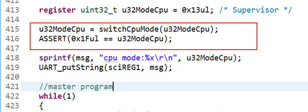

首先、我的配置如下:
初始化看门狗和 RTI 模块
2.定期喂狗
3.在 MCU 上进入 SYS 模式
4.编写一个函数来强制 MCU 的看门狗复位
5. MCU 运行时错误检测(如果触发了来自 ESM 组 2 的中断,立即执行复位并重新启动操作)

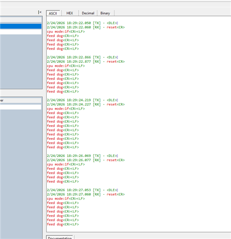

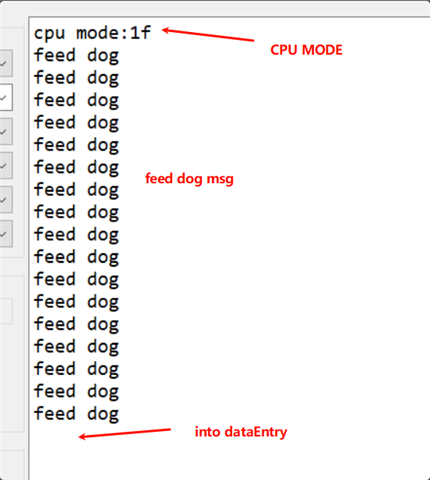

我目前正在验证强制看门狗重启功能。 在执行时、它会导致 DataEntry 出现异常。 我实施的功能是否存在问题?
以下是程序执行期间的串行端口输出:
此外、我想问一问、MCU 运行期间是否需要进行错误检测。 如果是、是否应同时监控 ESM 组 1 和组 2 中的所有通道? 如果为错误检测启用中断、这是否会影响 RAM?中 F021 API 功能的执行

    我遇到的问题是执行 Force_Watchdog_Reset 函数会导致 DataEntry 异常。
    如串行端口输出中所示、在 RTI 中断期间向看门狗馈送看门狗。 执行 Force_Watchdog_Reset 函数后、发生了异常、因此看门狗馈送信息丢失。

    我了解了问题的根本原因。
    这是由于 SCI、我的意思是看门狗复位后外设再次被禁用。
    并且由于复位源是看门狗、未调用以下 API:
    如果复位源是看门狗、则执行将直接跳转到红色突出显示的行、并且不会执行所有蓝色突出显示的行。
    这意味着外设不会通过看门狗复位启用、但是我们尝试直接调用 SCI 初始化、而不启用相应外设的时钟并生成 DATA_ABORT。
    在看门狗复位情况下、解决方案很简单、只需调用系统初始化、VIM 初始化等、同样如下所示:

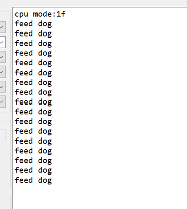

    现在、您可以看到在没有数据中止的情况下它正在重复。

    我的错误—我认为这会触发 NMI 中断。 谢谢、这完全解决了我的问题。
