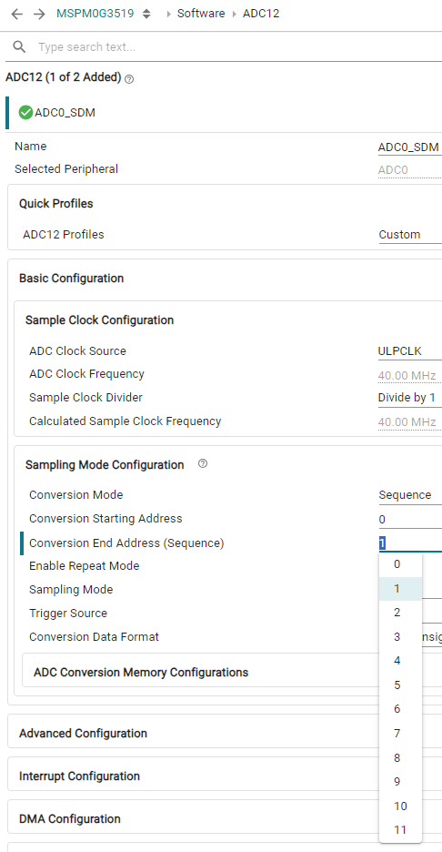

并假设有 16 个 MEMRESx 寄存器、因此有 8 个 32b FIFO 位置。 但 SysConfig 仅显示 11。
  1.  实际上有多少个 MEMRESx 位置可用作 ADC FIFO?

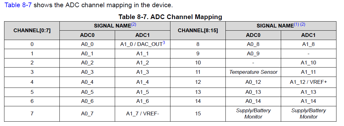

  2. 缺失(“-")“)A0_10 是什么意思?

    有 12 个 MEMRESx 存储寄存器:
    ADC0 通道 10 的单元格中的“-"表示“表示没有映射的 ADC 通道。

    ADC0 模块没有通道 10。

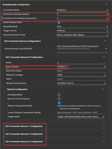

     输入通道与存储器配置可能会令人困惑。 您最多可以有 12 个 ADC 转换存储器 x 配置、您可以在其中相应地配置 ADC 通道。  下面的 SysConfig 文件来自 SDK 中的 ADC 示例。 有 4 种配置使用 MEMRES[0:3]。 通道 2 的输入通道值表示 ADC0 通道 2 (A0_2)。
    您可以使用全部 12 个 MEMRESx 存储寄存器、但是、没有 ADC0 通道 10 可配置为该存储器配置的输入通道。
