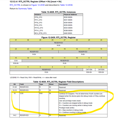

  4. 是否有办法在调试暂停时冻结计数器? 我在 RTI 配置中找到了一个位、用于在内核发生中断时停止计数器、但仅适用于 CNT0/CNT1 而非 WDT

    我遵循了常见问题解答、设法通过 ESM 错误进行复位。 我还有 2 个问题:
    1. 什么是“esmErrorConfig"?“? 在 “SDL_ESM_CONFIG"结构“结构中? 我不知道“自检错误配置“的含义
    2. 如何在调试停止时冻结 WDT 递减计数器以防止不必要的复位?
    Roberto

    下面的寄存器包含 COS(暂停时继续)位。 通过控制该位、您可以确定计数器是否继续运行
    访问 I2C。
    请告诉我这是否适合您。
    Anil.
    您好 Anil、
    我尝试使用 COS 位、但当调试停止并导致复位时、WDT 的计数器仍在递减。
    您突出显示的表格讲述了 COS “该位确定当器件进入调试模式时是否两个计数器都停止“、我认为它指的是 RTI 的 2 个计数器 (UC0/UC1)、而不是看门狗递减计数器 (DWDCNTR)、但我不确定这一点。
    Roberto
