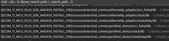

我在代码中链接了该库以执行概念 2。
但是、出现了一条错误消息、表明该错误消息 RRU0_Firmware 和 PRU1_Firmware 都被声明为多次
[5]错误#10056:符号“PRU0_firmware"已“已重新定义:首先在“C:/ti/ind_comms_sdk_am243x_2025_00_00_08/source/industrial_comms/ethernetip_adapter/stack/lib/ethernetipadapter_mii.am243x.r5f.ti-arm-clang.release.lib<pru_EthernetIPFreeRTOS.c.obj>“中定义;重新定义在“C:/ti/ind_comms_sdk_am243x_2025_00_00_08/source/industrial_comms/profinet_device/icss_fwhal/lib/profinet_device_irt_mii_icss_fwhal.am243x.r5f.ti-arm-clang.release.lib<iPNDrv.obj>“中
[6]错误#10056:符号“PRU1_FIRMWARE"重新“重新定义:首先在“C:/ti/ind_comms_sdk_am243x_2025_00_00_08/source/industrial_comms/ethernetip_adapter/stack/lib/ethernetipadapter_mii.am243x.r5f.ti-arm-clang.release.lib<pru_EthernetIPFreeRTOS.c.obj>“中定义;重新定义在“C:/ti/ind_comms_sdk_am243x_2025_00_00_08/source/industrial_comms/profinet_device/icss_fwhal/lib/profinet_device_irt_mii_icss_fwhal.am243x.r5f.ti-arm-clang.release.lib<iPNDrv.obj>“中
是否有方法将它们一起声明而不会导致重复的声明错误?

    您好、
    通常、我们尚未测试是否运行两个在同一内核上使用 PRU 的以太网协议栈。 不过、如果只初始化一个、这应该是可能的。
    因为我们尚未对其进行测试、所以您会看到链接问题。 你可以自己解决这个问题。 只需在 source/industrial_comms/Profinet  器件/ICSS_fwhal 的源代码中为 PRU0_firmware/PRU1_firmware 命名。 您可以重新编译库、这应该没问题。
    Modbus TCP 独立于 PRU。 它只需要 LWIP。 PROFINET 和 EtherNet/IP 中已有 LWIP。 因此,您只需将 Modbus 库与该示例的 Modbus 特定初始化一起使用,就可以在现场总线堆栈 LWIP 上运行它。
    Christof
