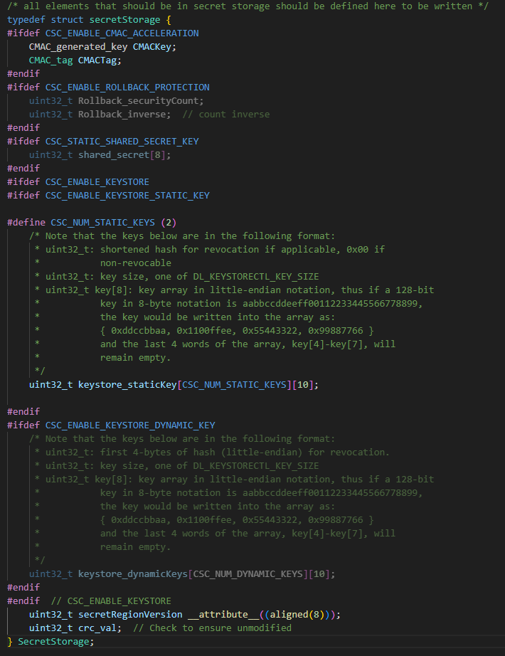

器件型号: MSPM0G3519-Q1
您好 TI、
根据文档“ MSPM0 MCU 中的网络安全机制“、ECDSA 公钥将保存在机密闪存区域
但是、机密闪存区域结构没有存放 ECDSA 公钥、示例中提到:
那么、您能说明我可以将 ECDSA 公钥保存在哪里以保护其完整性吗?如果可以将其保存在机密闪存中、如何在没有适合非对称公钥存储的成员时保存该公钥?
谢谢您、
    尊敬的 Ghada:
    密钥是闪存中用户定义的区域、可修改为包含公钥。 虽然最好 在此处存储密钥、但不需要。 我们的示例不会将公共 ECDSA 密钥存储在秘密中。
