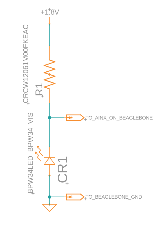

(这与之前的查询有关,我想我已链接到它,但更新系统没有明确说明我是这样做的。) 这次我有不同的问题。
对于背景、此传感器由 BeagleBone Black 在 Linux 下使用 pru0 使用 C 代码读取。   我们的问题仍然是、当启用 ADC 阶跃时、信号会出现 1030mV 漂移。  我将在下面发布我们的代码、但首先这里是简单的传感器电路。
基本上、当光触发 CR1 时、TO_AINx 上的电压输出)... 接近于零。  当光线受阻时、TO_AINx 上的电压输出会上升至 1.6V。  该电路是我们系统的基础、在我们的应用中表现良好。  更改它目前不是一个选项。
问题在于、当我们通过单位增益电压跟随器在示波器上监测 TO_AINx 时、当光线到达 CR1 时、信号接近于零(例如 5mV)、直到我们开始使用 BeagleBone 通过 AM3558 的 ADC 读取信号。   然后、信号漂移在 1030mV 之间。
该信号当前进入 ADC 上的 AIN0。  我们还使用 AIN5 作为读取另一个传感器的第二步。  我们只启用了两个步骤。   它们处于单次触发模式。  同样、我将在下面发布设置代码。
关于这一点、我有一些建议、希望在请进行更改之前获得 TI 的意见。
1) 有人建议 AIN5-AIN7 由于其电荷耦合方式、实现这一目的的可能性较小。  我们可以尝试使用 AIN6、而无需在板上进行过多的黑客攻击。  (但该信号将通过上述单位增益电压跟随器电路,合并这两项更改。)
a) 此建议是否有效?
B) 如果有效、我是否必须切断与 AIN0 的连接以消除电流影响、即使我禁用 AIN0 也是如此?
2) 建议将所有未使用的 AIN 输入接地。 这对解决这个问题是否有价值?
3) 是否有任何可减少漂移问题的通道配置选项?   目前、我们在环路中以尽可能快的速度读取输入。
4) AIN5 中的信号似乎不存在该漂移问题。  但是、在这种情况下、信号通过自定义电流环路到模拟转换器输出级上的运算放大器。  在我看来、这使我相信具有漂移的部分可能有漏电流。

    您好 Walter、
    在您的原理图中、TO_AINx 似乎可能是高阻抗传感器节点。 使用 AM335x ADC 时、采样会干扰高阻抗节点、因为该输入是多路复用的、并通过采样电容器进行采样。
    您已经提到、AIN5 中的信号不存在漂移问题、它通过运算放大器发出。 这强烈表明另一个通道上的漂移与传感器节点为高阻抗相关。 运算放大器路径在 ADC 输入端显示低阻抗、因此 ADC 采样操作不太可能发生节点电压变化。
    我需要确认以下几点:
    • 请提供 R1 和任何其他元件的值、以便我们可以了解 ADC 输入端的源阻抗。
    • 请确认电路中显示的 1.8V 电压轨的来源。 是同一电源轨馈送 VDDA_ADC/VREF 还是单独的 1.8V 电源?
    需要注意/避免的一些事项:
    • 请确认您的 ADC 时钟、采样率等 超出限值运行可能会导致您看到的问题: AM335x 数据表表表 表 5-16。 TSC_ADC 电气参数
      • ADC 时钟频率最小值:1MHz 、最大值:3MHz
      • 最大采样率:200KSPS 等
    • 当源阻抗较高时、应避免采集窗口较短。 AM335x 勘误表 公告 1.0.32 提到“如果需要更高的 Rseries_max 值、可能需要通过增加 SampleDelay 来增加采样时间、以便为输入电容提供更多的充电时间。“
    • 避免将未使用的 AIN 引脚保持悬空。 请参阅此处的“TSC ADC AIN 端子未使用“指南: AM335x 勘误表 公告 1.0.32。
    Karam
     Karam Haddad  感谢您的答复。
    请务必查看下面的问题。  我认为我们走在正确的轨道上。
    R1 为 1 兆欧。
    该 1.8V 来自我们定制电路板上的 1.8V 线性稳压器、因此它与馈送 VDDA_ADC/VREF 的电源轨是分开的。  我们也使用 1.8V 稳压器为运算放大器供电、这是避免将超过 1.8V 的电压驱动到 ADC 中而使其烧坏的一种方法。
    接地在整个过程中是共用的。
    我想您已经打了指甲。
    我已经通过单位增益缓冲运算放大器将信号连接到 AIN6、我们正在读取该信号。  我们仍然看到一些漂移、但没有那么糟糕。
    以下是我的问题:
    1) 我可以切断从传感器到 AIN0 的布线(原始连接不会通过运算放大器。) 这似乎是正确的一步。  请确认、因为切割容易、但维修不方便。
    2) 指向避免将未使用的 AIN 引脚悬空的指南的链接没有检索任何内容。  我需要将它们连接为高电平还是低电平?
    3) 我必须得到一个将回来星期一的人的时钟频率和采样率。  是否通过软件为 ADC 设置了这些值?
    4) 一旦我们降低输入阻抗,我们可以保持一个高采集窗口吗?

    您好 Walter、
    谢谢你的信息,我很抱歉与先前附加的链接的错误. 我在这个答复中再次附上它。 R1 的高阻抗可能是导致出现症状的因素。
    关于您的问题:
    1 和 2。 请勿将未使用的 AIN 连接至高电平。 如果未使用 AIN0、勘误表建议您通过 500Ω 电阻将每个未使用的 AIN 连接到 VSSA_ADC、或使未使用的 AIN 保持断开状态、且无 PCB 布线。 我再次将其链接在此处: AM335x 器件勘误表 公告 1.0.32“TSC  ADC AIN 端子未使用“。
    200MHz 时钟是 PRU 时钟、而不是 ADC 时钟。 ADC 时钟来自 TSC ADC 时钟输入 ADC_clk、并由 ADC_CLKDIV 寄存器分频、该寄存器通过软件完成。  有关更多信息、请参阅 AM335x TRM:12.2.2 TSC_ADC 时钟和复位管理、请参阅 12.5.1.13 ADC_CLKDIV 寄存器部分。
    4.保持或更改采集窗口取决于您的应用要求。 较低的源阻抗通常可缩短采集时间、但如果采样率有裕度、则可以保持较长的时间。
    请告诉我,如果这有帮助!

     Karam Haddad  我还不能在任何地方找到该示例代码。  但是,好消息是,问题已经解决,感谢你的所有帮助。  让我总结一下我们所做的工作。
    最初、 AIN0 直接连接到我们定制 PCB 上 1M Ω 电阻器和光电二极管之间的点。  幸运的是、我们还将此输入输入输入到 1.8V 电源电压的单位增益缓冲放大器中、放大器的输出用于馈入数字采集系统、以便单独监控和分析信号。
    我们最初的时钟分频值为 0 、即最大 ADC 时钟速度。
    修复:
    我们将单位增益缓冲放大器的输出连接到未使用的 AIN6。
    我们会切断进入 AIN0 的布线。
    我们更改了步进配置、因此第 0 步的读数为 AIN6、而不是 AIN0。
    我们将 ADC 时钟分频保留为 0 (24MHz)。
    结果: 没有明显的信号漂移、信号上的噪声要低得多!
    注释:
    我们尝试使用较慢的 ADC 时钟速度、但发现它不适用于我们的应用。  我们只读取两个通道、因此这个速度似乎可以正常工作、没有任何问题、但我们会留意可能由这种情况引起的问题。
    感谢:  我真诚地感谢您对解决这一问题的奉献以及您对我的耐心 、因为您正在学习(实际上是再学习)。  我们已经与这个问题挣扎了一段时间,并在寻找所有错误的地方!  这种监测的过程具有导致这种漂移的理论潜力、但我们最终知道情况并非如此。  这对了解未来也很有帮助。
