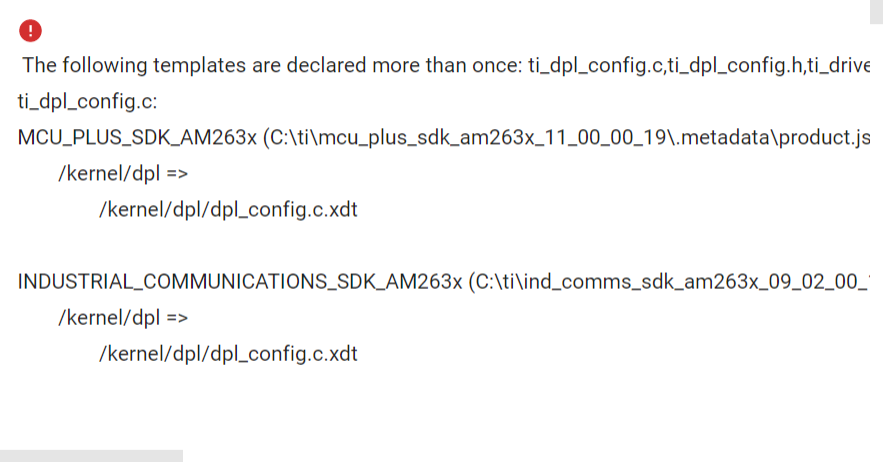

尊敬的专家:
我的客户向同一工程添加了工业通信 SDK 9.02 和 MCU+ SDK 11.0、因此在打开 syscfg 时出现以下错误:
看起来两个 SDK 不兼容。
尽管工业通信 SDK v9.02 已包含 MCU+ SDK v9.02、但客户需要 MCU+ SDK v11.00 才能支持 mcelf 映像生成和 mcelf SBL 支持、这是 tifs 函数所要求的。
它们需要用于 EtherCAT 功能的工业通信 SDK。 目前、他们有两个 CCS 工程
  1. 标准功能项目、带 TIFS 配置、使用 MCU+ SDK 11.00
  2. EtherCAT 工程、使用工业通信 SDK 9.02
它们需要合并到两个工程中、最好是将 EtherCAT 添加到标准工程中。 为此、我们需要解决两个问题:
  1. 如何使两个 SDK 兼容?
  2. 如何合并 syscfg 文件? 标准项目 syscfg 没有 EtherCAT 选项

    您好 Hang、
    请注意、不建议同时使用两个不同版本的 SDK。

    您好:Nilabh、
    我认为最新版本的 ind comms SDK 是 v.10.00、我假设它包含 MCU+ SDK 10.00 对吗? 我们需要 SDK v11.00 来实现安全功能。 工业通信 SDK 是否已通过 TIFS SDK 测试?
    您能否提供一个建议、说明我们在这一点上应该使用组合来实现安全性和改进?
    是否可以将 EtherCAT 功能集成到使用 MCU+ SDK 的标准工程中? 90%的工作都是在标准项目中完成的,如果我们可以基于标准项目添加 EtherCAT 而不是以其他方式添加 EtherCAT ,则可以真正减少工作负载和风险。
    挂起
    一种方法是单独使用 EtherCAT 工程生成的.out、并将其馈送到生成.mcelf 映像的后处理脚本中。 我认为这将是最简单的前进方向。

    您好:Nilabh、
    我认为 EtherCAT 功能应该集成到他们的标准工程中、或者反过来。 我不确定从 EtherCAT 工程本身生成.mcelf 如何会有所帮助...
    您好 Hang、
    我的建议是,如果 EtherCAT 工程没有与多核环境交互(即通过 IPC 发送数据或与其他内核通信),那么他们可以只使用 EtherCAT 工程中生成的.out/.elf ,使用后处理脚本生成最终的.mcelf 映像
    否则、如果是 IPC 工程、它们将需要迁移到新的 SDK、以确保工程正常工作
