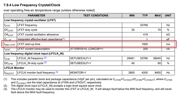

此函数似乎配置 LFXT 并等待、直到 LFXT 稳定/就绪。
从冷上电((VDD 完全关闭→打开)来看、我通过在此调用之前/之后切换 GPIO 来测量等待时间、大约需要~1 秒。
我的问题是:
  1. 对于 MSPM0G1507、LFXT 的“稳定等待“时间是否~应该/正常、尤其是在使用外部 32.768kHz 源时?
  2. 是否有办法缩短这种启动时间?
    例如、建议配置外部时钟(旁路模式)、不同的 DriverLib API、或从内部 LF 振荡器开始并稍后切换到 LFXT。
  3. 如果我删除/跳过的等待部分DL_SYSCTL_setLFCLKSourceLFXT()(或避免在引导时调用它)、可能会发生什么问题?
    以内部 LF 时钟启动、然后检查 LFXT 就绪并随后启用 RTC 是否安全?
有关在仍使用 LFXT 提高 RTC 精度的同时尽可能缩短启动时间的建议方法的任何指导、请参阅。
Conor
    尊敬的 Conor:
    数据表详细介绍了该规格:
    是否有办法缩短此启动时间?
    我不这么认为、这是特点。
    对于  将 LFXT 启动留在后台并处理其他任务、然后在稍后切换到 LFXT 的用户、也可以。
    请勿在启动 LFXT 后调用第 120-131 行。 在大约 1 秒后、用户处理其他任务、返回并处理 LFXT 检查和切换。
