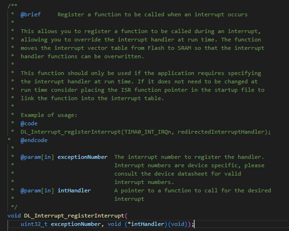

  1. 使用 DL_Interrupt_registerInterrupt 函数定义使用的所有中断。(该函数会将矢量表复制到 SRAM 中、并根据需要修改中断 ISR 入口地址)
示例:
DL_Interrupt_registerInterrupt (
    ((uint32_t) UC0_INT_IRQn)、BSL_PI_UART_ISR);
BSL_PI_UART_ISR 是 ISR 函数名称
2.
将所有 ISR 函数定义到 SRAM 中。 只需在下面添加定义
#if Defined (__ti_version__)|| Defined (__TI_COMPILER_VERSION__)
#define RAMFUNC \
   __attribute__((section(“.TI.ramfunc")“))__attribute__((noinline))
#elif defined (__GNUC__)
#define RAMFUNC __attribute__((section(“.ramfunc")“))__attribute__((noinline))
#elif defined (__iar_systems_icc__)
#define RAMFUNC __ramfunc _attribute__((noinline))
#else
#error “此函数不支持编译器“
#endif
使用它、如下所示
RAMFUNC 静态空洞 BSL_PI_UART_ISR (void)
//函数
