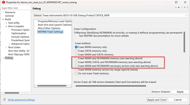

  5. 使用 CCS 调试此代码时、我收到以下 errorFlash Programmer:无效批量擦除命令
    文件加载程序:存储器写入失败:闪存编程器:错误、尝试在不擦除的情况下写入 NONMAIN!
    GEL:文件:C:\Users\dibyarekha\workspace_ccstheia\secondary_bsl_uart\Debug\secondary_bsl_uart.out:加载失败。
如何解决?

    在使用 CCS 调试此代码时、我获得了以下 errorFlash 编程器:无效的批量擦除命令
    您使用的 CCS 示例修改了 NVM、因此用户应设置闪存擦除属性以包含 NONMAIN 存储器。
    重要说明:如果已擦除、确保已使用正确的数据对 NONMAIN 进行编程、否则器件可能会被永久锁定。

    我已经尝试了只擦除主内存和非主内存必需的扇区、但仍然没有解决我的问题。
    我在我身边试过,它是有效的。 也许您可以分享一些设置/错误的数据、以供我参考。
    我假设您使用 CCS 刷写/调试工程。
