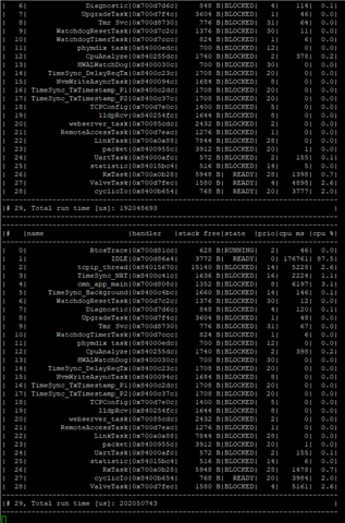

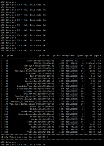

    您好 Pourya、
    以下是 Wireshark 日志的屏幕截图
    运行模式:
    空闲模式:
    我的新 printf 独立于状态:

    		if (k_INST_ATTR_ID_SOLENOID_VALUE == pAttrMapData->attributeId)
    			OSAL_printf("ASM data set ID = 0x%X, Idle data 0x%X\r\n", pAttrMapData->instanceId, pConsumeBuffer->p8uDataBuf[0]);
    			if(pConsumeBuffer->p8uDataBuf[0] == 0) //Idle state
    				OSAL_printf("Idle Detected\r\n");

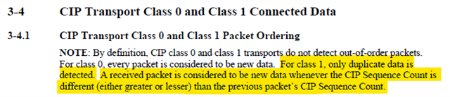

    您好、Jan、
    我相信我已经找到了问题。 您的 PLC 似乎没有增加数据包之间的 CIP 序列计数、这就是为什么数据包不被视为新数据包并因此被丢弃的原因。
    PLC 中必须有一些设置、以便将其配置为在数据包之间增加 CIP 序列计数。 您也可以使用 Hilscher 工具发送您的 IO 数据、以确认回调已正确触发。
    Pourya
