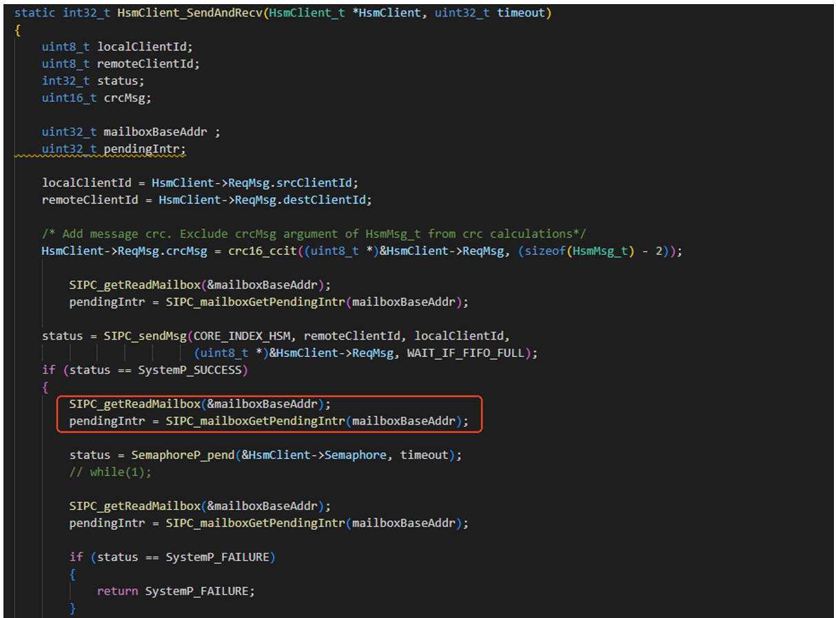

    您的意思是、我应该循环轮询以下语句:
    SIPC_getReadMailbox (&mailboxBaseAddr);
    pendingIntr = SIPC_mailboxGetPendingIntr (mailboxBaseAddr);
    只要 pendingIntr 等于 0、就表示发生了 SIPC 中断并且 HSM 侧已完成处理。 此时、我们可以继续处理 HSM 返回的数据。 但是、我有几个问题:
    1、正常的 ISR 流程为 SIPC_ISR →μ s HsmClient_ISR 。 我们现在使用的是 SIPC_mailboxGetPendingIntr 来确定是否发生了 SIPC 中断。 能否确保如果发生 SIPC 中断、也肯定会发生 HsmClient 中断 ?
    2、这种方法是否意味着我们不再使用 Semaphorep HSM 内核和 R5 内核之间同步 ? 如果是、请执行内部的步骤 HsmClient_ISR 引脚声明 ? 此外、在 Hsmr Client_Send AndRecv 函数中、我应该删除  SemaphoreP_pend  完成后直接退出  SIPC_sendMsg?
    3、在查看源代码时,我发现两者都是 SIPC_getReadMailbox 和 SIPC_mailboxGetPendingIntr 是静态 API、无法从外部调用。 如果我想分别提取这两个 API、我是否只需声明相应的全局变量 ?
    4、我的理解是正确的、我只需要检查轮询循环中的状态、而诸如清除相应中断标志之类的任务仍应在其中处理 SIPC_ISR?

    ① 关于需要修改的特定功能、请验证我的理解是否正确:
    SIPC_mailboxGetPendingIntr :因为原始文件直接  在中实现为静态内联  sipc_notify_mailbox.h 、将此标头包括在我的 C 文件中允许在不修改的情况下调用函数。
    的修改 SIPC_getReadMailbox :
    备选案文 1. :更改的源代码  SIPC_getReadMailbox  (英寸  SIPC_NOTIFE_src.c ) 到非静态 API、在中声明它  sipc_notify_src.h 、重新编译 SDK 以生成库、然后在我定义的.C 文件中使用它。
    选项 2: 直接移动的源代码  SIPC_getReadMailbox  放入我自己的 C 文件中、以及的定义  SIPC_ctrl 和声明  gSIPC_ctrl  如下图所示。
    您推荐哪种方法? 我们认为、尽可能避免修改 SDK 源代码通常会更好。
    HsmClient_ISR 函数: 您提到了屏蔽 SEMAPHOREP_POST 、因为不再需要此信标。 是否可以保持不变? 同样、我们倾向于尽可能避免修改 SDK 源代码。 当然、 SemaphoreP_Pend 将在 Client_Send AndRecv 中删除。

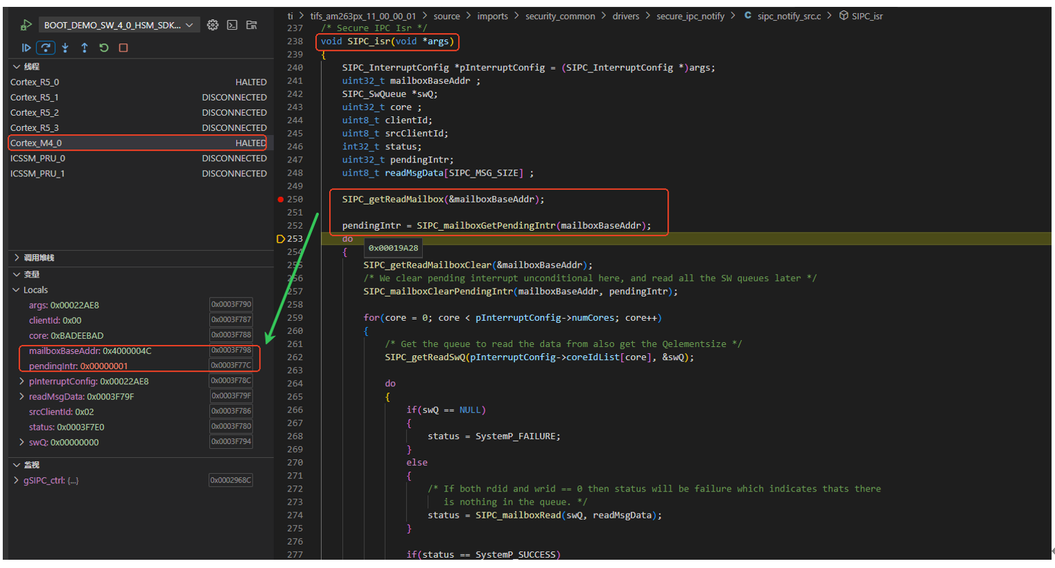

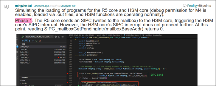

    仿真 R5 内核和 HSM 内核的程序加载(启用 M4 的调试权限、通过.out 文件加载、HSM 函数正常运行)。
    阶段 1:R5 内核向 HSM 内核发送 SIPC(写入邮箱)、从而触发 HSM 内核的 SIPC 中断。 但是、HSM 内核的 SIPC 中断不会继续进行。 此时、读取 SIPC_mailboxGetPendingIntr (mailboxBaseAddr) 将返回 0。
    阶段 2:R5 内核卡在 SemaphoreP_pend 处、等待 SemaphoreP_POST 。
    阶段 3:触发 HSM 内核的 SIPC 中断后、  调用 HsmServer_ISR、后跟相应的处理程序。 然后、HSM 内核向 R5 内核发送 SIPC(写入邮箱)、从而触发 R5 内核的 SIPC 中断。 处理 SIPC 中断后、 SemaphoreP_Pend 可以继续。 在此阶段、读取 SIPC_mailboxGetPendingIntr (mailboxBaseAddr) 将返回 0。
    我的问题是:  SIPC_mailboxGetPendingIntr 是否应该在阶段 1 中返回非零值? 因为此时尚未触发 R5 内核的 SIPC 中断(HSM 尚未向 R5 内核发送 SIPC(邮箱写入))。
    或者、我是否使用不当? 所描述的代码仅用于测试目的。
    在这种情况下、第一个挂起中断将位于 HSM 的 mailboxBaseAddr 上、因为 R5F 已触发中断。 仅当 HSM 触发邮箱中断时、挂起才会在 R5 端为非零

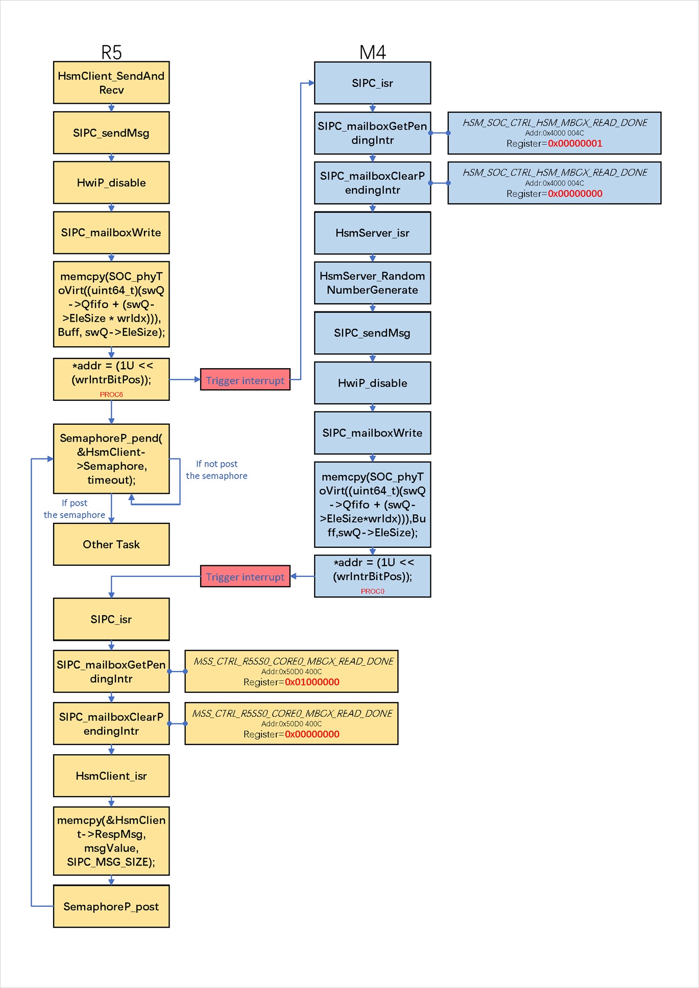

    让我重新表述我的理解。
    相位 1:在 R5 内核执行 SIPC_mailboxWrite 后、它会在 HSM 内核上触发 SIPC 中断。 此时、HSM 内核进入 SIPC_ISR。 在 SIPC_ISR 中、它首先执行 SIPC_mailboxGetPendingIntr。 此时从 HSM_SOC_CTRL_HSM_MBOX_READ_DONE 寄存器读取的值为 0x00000001、表示 HSM 内核侧存在挂起中断。 然后、它执行 SIPC_mailboxClearPendingIntr 来清除 HSM_SOC_CTRL_HSM_MBOX_READ_DONE 寄存器、将其值设置为 0x00000000。
    第 2 阶段:HSM 内核执行相应的操作(例如 TRNG、AES、RSA)、然后执行 SIPC_mailboxWrite、这会在 R5 内核上触发 SIPC 中断。
    第 3 阶段:此时、R5 内核进入 SIPC_ISR。 在 SIPC_ISR 中、它首先执行 SIPC_mailboxGetPendingIntr。 此时从 MSS_CTRL_R5SS0_CORE0_MBOX_READ_DONE 寄存器读取的值为 0x01000000、表示 R5 内核侧存在挂起的中断。 然后、它执行 SIPC_mailboxClearPendingIntr 以清除 MSS_CTRL_R5SS0_CORE0_MBOX_READ_DONE 寄存器、将其值设置为 0x00000000。
    ①Is 我的理解正确吗?
    现在、回到前面关于如何确定 HSM 内核是否已完成相应操作以实现异步操作的问题、您之前的建议是使用 SIPC_mailboxGetPendingIntr 来查询 R5 内核触发 HSM 内核上的 SIPC 中断后是否存在挂起的中断。
    理想情况下、在 R5 内核触发 HSM 内核上的中断且 HSM 内核完成其任务后、会在 R5 内核上触发 SIPC 中断。 在 R5 内核的中断服务例程中、挂起的中断被同步清除(通过将 MSS_CTRL_R5SS0_CORE0_MBOX_READ_DONE 寄存器归零)。 因此、只要 SIPC_mailboxGetPendingIntr 返回 0、就表示 HSM 内核已完成其操作。
    但我有一个问题:在 R5 内核触发 HSM 内核上的 SIPC 中断后、虽然 HSM 内核仍在处理此任务、但尚未在 R5 内核上触发 SIPC 中断。 在此场景中、仿真显示执行 SIPC_mailboxGetPendingIntr 也会返回 0。
    ② μ s 我如何区分 HSM 内核已完成任务并触发 R5 内核中断的情况和 HSM 内核仍在处理任务的情况?
    ①Is 我的理解正确吗?
    [/报价]
    是的、正确。
    [报价 userid=“655954" url="“ url="~“~/support/microcontrollers/arm-based-microcontrollers-group/arm-based-microcontrollers/f/arm-based-microcontrollers-forum/1599916/am263p4-how-to-change-the-sipc-interaction-mechanism-between-the-r5-core-hsmclient-and-the-hsm-core-hsmserver-from-synchronous-blocking-to-asynchronous-notification/6170674
    [/报价]
    如上所述、在 R5 内核触发向 HSM 内核发送 SIPC 中断后、挂起的应该是 从 SIPC_mailboxGetPendingIntr 获取 0x01000000。
    收到此消息后、我们便知道 HSM 已完成其操作、然后应通过 R5F 内核清除。

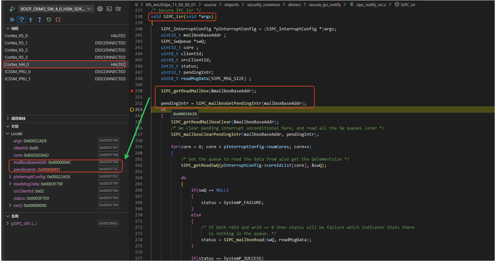

    感谢您的答复。
    根据您的说明、在 R5 内核触发 HSM 内核的 SIPC 中断之后、在 HSM 内核触发对 R5 内核的 SIPC 中断之前、我读取的值  SIPC_mailboxGetPendingIntr  不应为零。 但是、在仿真测试期间、i Read 的值仍然为 0。 我想问为什么会发生这种情况?
    为了进行澄清、我正在仿真 HSM 程序的.out 文件、在 R5 内核触发 HSM 内核的 SIPC 中断后、我特意在下面的 ISR 中暂停、以防止 HSM 内核触发将 SIPC 中断返回到 R5 内核。
    我  在接下来的时间点(在 R5 内核触发 HSM 内核的 SIPC 中断之后)放置了 SIPC_mailboxGetPendingIntr 调用来读取该值。
    关于您的问题、由于我们现在计划在 AUTOSAR 架构下统一 HSM 服务请求、因此所有 HSM 服务(如 TRNG、AES、SHA、RSA 和 ECC)都必须支持异步和同步运行模式。 因此、我们必须放弃以前使用 SemaphoreP post/pend 的方法来确定 HSM 内核是否已完成任务、并改为切换到中断标志指示器等方法。
    您好、
    根据您的说明、在 R5 内核触发对 HSM 内核的 SIPC 中断之后、在 HSM 内核触发对 R5 内核的 SIPC 中断之前、我读取的值  SIPC_mailboxGetPendingIntr  不应为零。 但是、在仿真测试期间、i Read 的值仍然为 0。 我可以问为什么会发生这种情况吗?
    否、 只有在 HSM 内核触发到 R5 的 SIPC 中断之后、SIPC_mailboxGetPendingIntr 的值才会为 0x01000000、并将其保留该值、直到您将其清除为止。

    简要描述整个任务执行流程:
    ① R5 内核向 HSM 内核触发 SIPC 中断 (PendingIntr = 0x00000001)。
    ② HSM 内核清除中断 (PendingIntr = 0)、然后处理任务。
    ③ 任务完成后、HSM 内核会向 R5 内核触发 SIPC 中断 (PendingIntr = 0x01000000)。
    ④ R5 内核清除中断 (PendingIntr = 0)、接收信息并完成整个任务。
       我的初衷是 请 ② TI 提供一种方法、在我执行阶段 ① 后、我可以确定系统是处于阶段 ③(HSM 内核正在处理)还是阶段(HSM 内核已完成处理)。
       然而、正如我在上文所述、在 ② 阶段期间、SIPC_mailboxGetPendingIntr 显示 PendingIntr = 0。 在阶段 ③ 中、尽管 SIPC_mailboxGetPendingIntr 非常短暂地将 PendingIntr 读取为 0x01000000、但 ISR 会很快将其清除并再次变为 0。 因此、如果我不断调用 SIPC_mailboxGetPendingIntr 来读取 PendingIntr(以获得 HSM 执行状态)、我可以认为读取 PendingIntr 始终为 0(除非它是 0x01000000 时非常短暂的时刻)。
       根据这个逻辑、我个人认为、仅使用 SIPC_mailboxGetPendingIntr 不足以确定 HSM 内核是正在处理(阶段 ②)还是已完成处理(阶段 ③)。 因此、您能否提供一种实用可靠的方法来实现上述功能?
       我之前考虑了直接在 R5 内核的 SIPC ISR 中添加一个自定义标志、然后判断该标志的状态以确定 HSM 内核是否触发到 R5 内核的 SIPC 中断、从而从根本上确定 HSM 内核是否已完成其任务。 但是、我希望在确保程序可靠性的同时尽可能避免修改原始 SDK 代码。

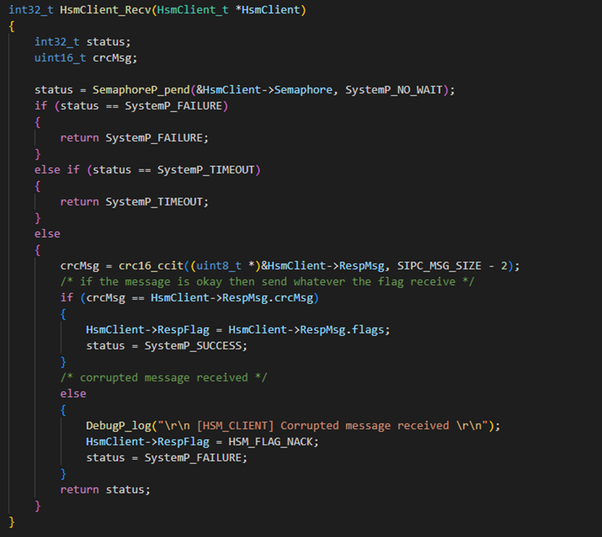

    大家好、我们还有另一种方法:
    相关  SemaphoreP_pend  即  的超时参数  SemaphoreP_pend  设置为的频率  SystemP_WAIT_FOREVER 。 这意味着一次  SemaphoreP_pend  被调用时、它会持续轮询信标、直到它被释放、这构成了同步示例中 HSMClient 的基础。 我现在正在考虑将 超时更 改为  SystemP_NO_WAIT 。 而不是无限期地等待  SemaphoreP_pend 、该功能只会检查一次。 如果未释放信标、它将退出该函数并继续执行其他任务、直到下一个轮询周期完成  SemaphoreP_pend  频率。 如果释放信标、则会读取 HSM 返回的数据。 该方法旨在实现类似异步的通信。 该方法是否适用于在没有操作系统的应用程序中实现异步通信?
    以下是经过验证可在实践中使用的特定工作流程:
    ① 发起 HSM 客户端请求、例如 AES 操作。
    ② 在轮询循环中、检查信标 SemaphoreP 是否 已释放。
    ③ 在轮询循环中、如果 jobProcessState == Job_Process_State_finish 在步骤 ② 中、则调用  HsmClient_AES_HsmClient_ Algo_Callback  以便处理 HSM 返回的数据。
    具体如下  Hsm Client_Send  和  Hsm Client_Recv 、它们通过拆分原件而派生  Hsm Client_Send AndRecv  API。

    您好、感谢您的答复
    前面提到的 SemaphoreP_Pend 仍然基于 SDK、但示例代码中的 timeToWaitInTicks 参数已从 SystemP_WAIT_FOREVER 更改为 SystemP_NO_WAIT。 这使得该过程能够避免在未通过 POST 操作立即释放信标时无限期阻止。 相反,它可以继续处理其他任务并稍后检查 SemaphoreP 状态,实现类似于异步通信的效果。 这种方法是我能想到的在现有程序内实现异步通信的最小修改。
    上述测试验证是在无操作系统应用中进行的。 :、在使用操作系统的应用程序中进行测试时会出现问题、如引用的 POSTAM263P4 所述:根据 Pre-release MCAL 11.01.00.07 中的 FLS_BOOT_APP 示例、无法多次检索 TRNG、这就是问题。 -基于 Arm 的微控制器论坛 — 基于 Arm 的微控制器 — TI E2E 支持论坛
    根据您的说明、noRTOS 和 FreeRTOS 等信标的实现(如 SemaphoreP_pend)是否不同? 我们使用的操作系统是 OSEK。 我是否可以询问 TI 基于 FreeRTOS 实现的信标 API 也可以在基于 OSEK 的系统上运行?
