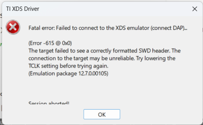

这是尝试使用 IAR 进行连接时的确切错误

    我尝试了您提到的顺序、从 CCS 中得到了这个错误:

    我尝试使用 uniflash 工具,同样的错误仍然存在,这是可以的船被刷新我只是想确认根本原因不砖另一个.

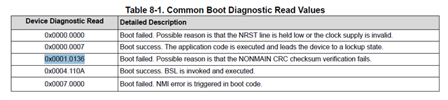

    重新评级非主要点我肯定会考虑你的建议,关于我将设置它的方式,但  MSPM0 NONMAIN 闪存配置指南 提到、如果非主器件配置了错误的 CRC、它应正常连接到 DAP、然后我将能够使用错误代码“0x0001.0136"读取“读取引导诊断、该错误代码指示非主器件的 CRC 校验和失败
    我的问题是 DAP 拒绝按如下方式进行连接:
    因此、我只想确保导致 ECU 崩溃的问题的根本原因、以免再次犯同样的错误。
    因此、请就根本原因提供反馈。
