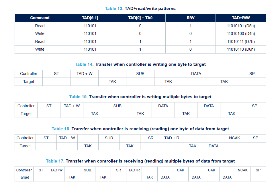

我正在使用 I2C 将 IMU 传感器(目标)集成到 MSM0G3519(控制器)中。
以下是我的目标 I2C、除了序列和
  1.  为我提供了针对上述情况的 I2C 读取和写入解决方案。 我尝试了
      DL_I2C_startControllerTransfer 和
      DL_I2C_startControllerTransferAdvanced 函数、但在第一次尝试后未进行读取。
  2.在哪里可以找到重复启动和正常 I2C 操作的示例(无瘀伤)。 请查看随附的图片、并为我提供更好的解决方案。
