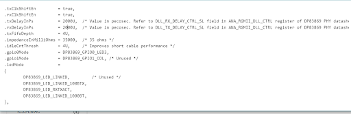

    尊敬的 Anand:
    感谢您的答复。
    在 SysConfig 中为进行建议的配置更改后再进行更改 Enet_lwip_cpsw_am263x_cc 示例、我们现在可以在 UART 控制台上看到日志。 请查找随附的日志屏幕截图、以供您参考。
    但是、我们目前无法对板执行动态 ping。
    您能否帮助我们确定成功启用动态 ping 可能需要哪些额外的配置或步骤?
    感谢您的支持。
    从您的日志中、我可以看到 IP 地址未分配、其 0.0.0.0、我的建议是使用交换机获取 IP 地址或使用静态 IP 配置
