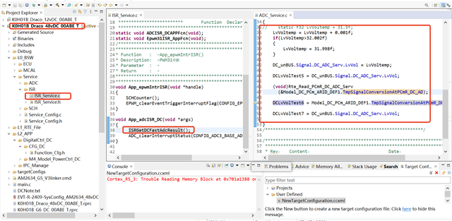

在测试程序时、我们发现分配期间代码中存在异常、这导致最初约 32V 的 Lvol 电压变为约 127。
如下图所示、我在程序中向 DCLvVolTest4 添加了 DCLvVolTest1、以观察变量赋值是否有任何异常。如果分配的数据为异常情况、且电压超过 83V、则再次调用读取函数:(void) LvPCmR_DC_ADC_Serv (&Model_DC_PCM_PCM_ConversionTPCR_ADC_Tmarid) Rte_Read_
如消息所示、DCLvVolTest2 和 DCLvVolTest3 遇到读取异常、在程序执行期间、LVVol 值一次更改为 127。
之后、我们进行了仿真分析、发现对于 2634 芯片、浮点型变量的赋值一次完成 8 位。
在这种情况下、当为浮点类型分配值时、分配低 16 位、然后分配高 16 位的低 8 位之后、可能会触发 ADC 中断。 执行中断后、将继续分配高 16 位的高 8 位、而不会重新分配先前分配的值。 在 ADC 中断中、我们将再分配 LVVoL 电压。 如果该分配更改了我们数据的高 16 位的高 8 位、则可能会获取异常值。
我们希望了解我们如何避免这种情况、并期待您的回应。 谢谢你。
    下面的视频展示了我们的仿真测试过程、该过程可以验证我们在上面所做的假设。
    e2e.ti.com/.../6471.screen_5F00_recording_5F00_2026_2D00_01_2D00_13_5F00_20_2D00_49_2D00_13.mp4

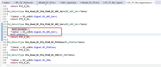

    如果您在读取操作前禁用全局中断、并在读取完成后再次启用它们、这也可以防止该问题发生。 但是、这样做会影响直流/直流环路的运行、因此这种方法实际上是不可行的。

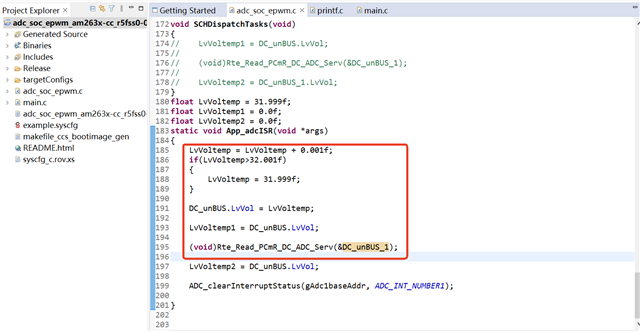

    我使用我们的代码创建了一个最小的项目并将其发送给您。 您可以在此工程中对其进行验证。 主要变化发生在内核 3 的代码中、您可以参阅下图了解详细信息。
    下面的视频展示了使用超小设置时的测试结果。
    e2e.ti.com/.../screen_5F00_recording_5F00_2026_2D00_01_2D00_15_5F00_21_2D00_50_2D00_07.mp4
    这是我们的最小项目。 我们希望您能帮助我们尽快解决这个问题。 谢谢你。

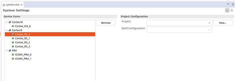

    打开工程时、我看到 system.xml 未填充。 您能告诉我哪个工程进入了哪些内核吗?

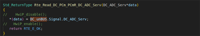

    UINT16 Rte_Read_ DC_PCM_PCMR_DC_ADC_Serv (DC_ADC_Serv*data)
    // HwiP_disable();
    *(DATA)= DC_UNBUS;
    // HwiP_enable ();
    返回 1;
    define Rte_Read_ PCmR_DC_ADC_Serv Rte_Read_ DC_PCM_PCMR_DC_ADC_Serv
    UINT16 Rte_Read_ PCmR_DC_ADC_Serv (DC_ADC_Serv* u);
    并将屏幕截图红色框内的内容添加到 ADC 中断、以检查在中断执行期间是否以八位块形式分配了 DC_UNBUS_1.LVVol 变量。
    关于您的问题,与我们的工程代码对应的核心显示在屏幕截图中。同时,在我的前一个答复中,我还录制了一个视频,显示了使用我发送给您的最小项目复制这种异常现象。 您可以在我的答复中查看视频。
    为了让您更容易进行测试、我截取了我的 Core 3 测试代码所在位置的屏幕截图并将其发送给您、以便您可以更轻松地找到它。如果您有其他问题、您可以回复此帖子并询问。 我会与你合作。 谢谢、我期待您的答复。
