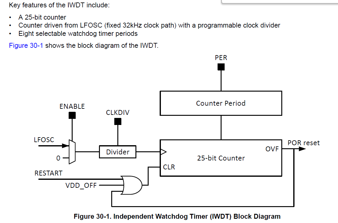

我目前正在使用的产品 IWDT 和 WWDT 我的应用。
指定 IWDT 、我在驱动程序库中找到了以下 API:
  1. DL_IWDT_enableModule()
  2. DL_IWDT_disableModule()
我有关 IWDT 的问题:
   1.一次 启用 IWDT 是不是真的这么回事 使用 DL_IWDT_disableModule 禁用 、或者启用后看门狗是否继续在内部运行?

    尊敬的 Sakhan:
    [引述 userid=“565892" url="“ url="~“~/support/microcontrollers/arm-based-microcontrollers-group/arm-based-microcontrollers/f/arm-based-microcontrollers-forum/1624129/mspm0g3519-clarification-on-using-iwdt-and-wwdt-together-in-mspm0g3519    1.一次 启用 IWDT 是不是真的这么回事 使用 DL_IWDT_disableModule 禁用 、或者启用后看门狗是否继续在内部运行?  [/报价]
    是的  DL_IWDT_disableModule API 可以禁用 IWDT。
