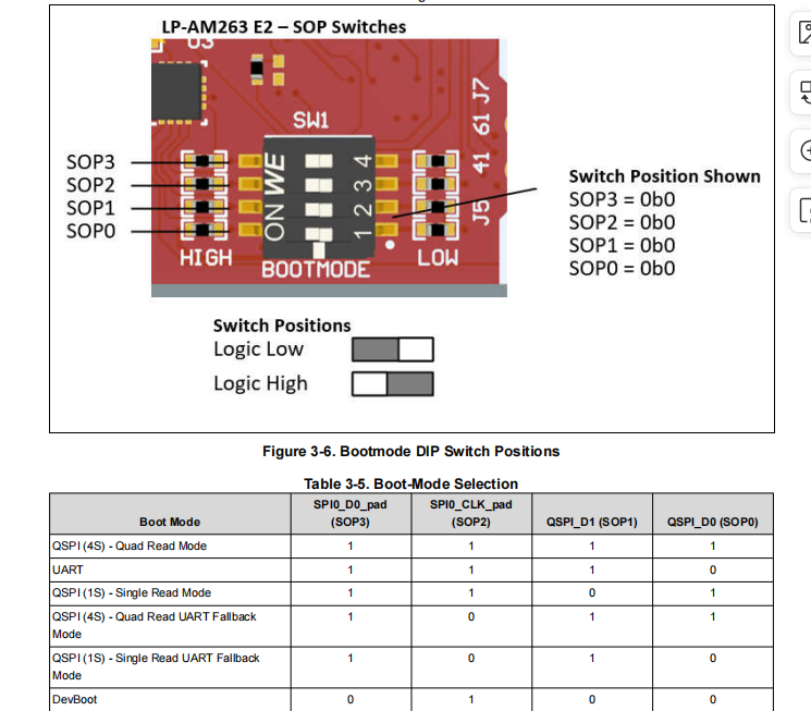

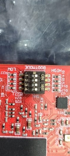

我了解了 Texas Instruments AM2634 的引导模式、发现它支持多个引导选项、例如 QSPI 和 UART。 我假设从 IDE 编程到 LaunchPad 套件时、程序应存储在 QSPI 闪存中、在下一次上电复位时、AM2634 应根据引导模式选择引脚引导。
但是、我尝试了所有的引导模式、它们都不起作用。

    为 QSPI 选择、四路读取模式
