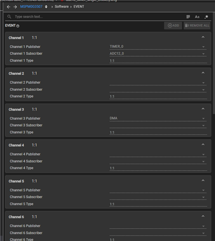

    ADC 和计时器之间使用事件。

    非 ono、我使用的是计时器 1024hz
     来触发 ADC。

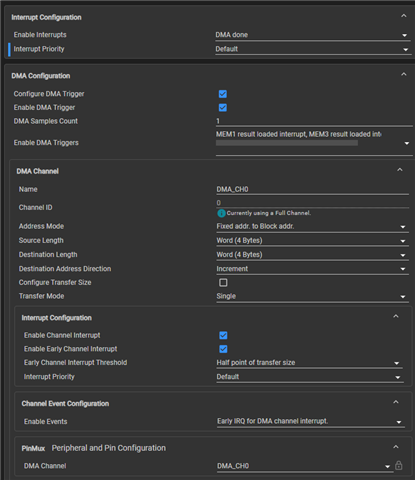

    此外、 我需要使用 1024 个样本/秒的采样速率和 2048 个 DMA 缓冲器。 1024 个样本的前半部分准备就绪后、结果可用于最终计算、DMA 可以改为将结果写入 DMA 的后半部分……
    它应该适用于早期 DMA 中断。 但只捕获 DMA 完成 IRQ。

    是否启用 DMA 的 NVIC?
    NVIC_EnableIRQ(DMA_INT_IRQn);
    可以禁用此中断、如果您启用 ADC DMA 完成、则使用两个中的一个是 OK /。
    启用此功能后、我可以记录 IRQ。
    DL_ADC12_IIDX_DMA_DONE 和 DL_DMA_EVENT_IIDX_DMACH0 都已满 DMA?
    但是、当 IRQ DL_DMA_FULL_CH_EVENT_IIDX_EARY_IRQ_DMACH0 出现时、我有具有 2048 个值的完整 DMA(第一个循环数组在索引 1024...2047 处应该有零)。 我需要 2048/2 处具有此 IRQ。
    DL_ADC12_IIDX_DMA_DONE 和 DL_DMA_EVENT_IIDX_DMACH0 都是满 DMA?
    Full/Basic DMA 通道是一种通道功能、通道 0 是一种完整的 DMA。
    数据表 www.ti.com/.../slasex6c.pdf 8.5 dma
    两个中断都是 DMASZ = 0 触发条件。
    但当出现 IRQ DL_DMA_FULL_CH_EVENT_IIDX_EARY_IRQ_DMACH0 时、我有具有 2048 个值的完整 DMA(第一个循环数组在索引 1024...2047 处应具有零)。 我需要 2048/2 处有此 IRQ。
    似乎此配置正确:
    您可以设置更长的计时器触发时间、并且可以看到早期整数以半倍大小触发。
    更长的时间!
